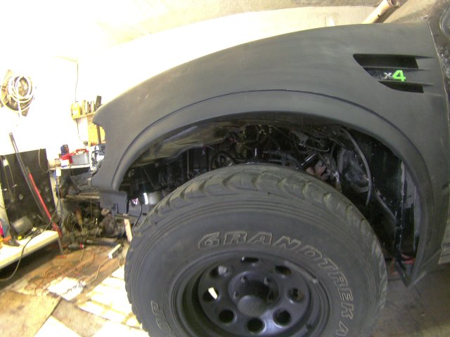

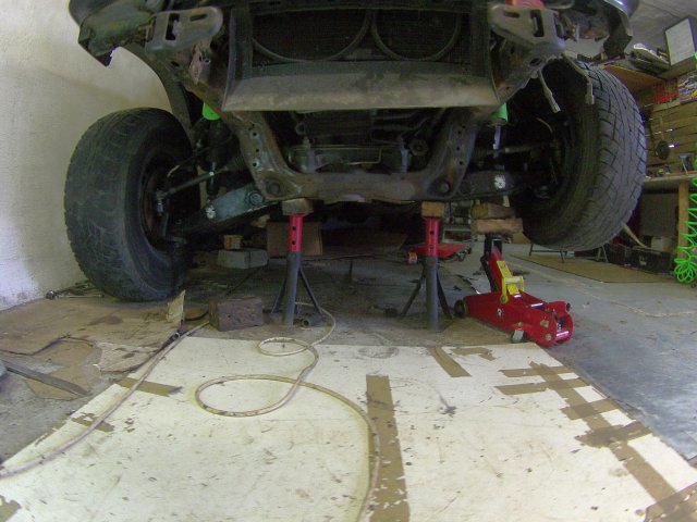

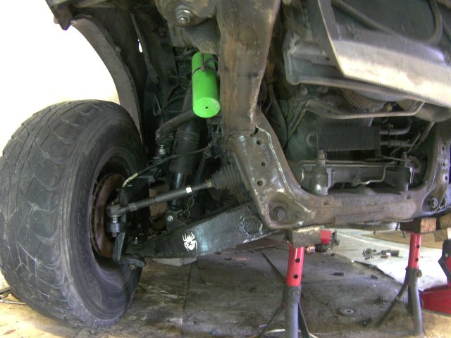

jutro pierwsza przejażdżka ,oczywiście nie obyło się bez komplikacji :-P za krótkie wyszły półosie ,muszą być jeszcze dłuższe niż cały lift o jakieś 3cm ponieważ wypada krzyżak trój ramienny ,widać to u kolegi ksyvy na focie .
najlepiej zastąpić go przegubem kulowym ,tak jak w liftach z usa :-|
więc na razie mam kastrata :-)
przy górnym punkcie sporo wystaje :)
lift 031.jpg (65.68 KiB) Przejrzano 8193 razy
błotnik przygotowany jest do 35'' a na razie 31''
lift 027.jpg (62.78 KiB) Przejrzano 8193 razy

taki skok teraz ma
lift 020.jpg (72.67 KiB) Przejrzano 8193 razy
na razie amorki gazowe tak zwane sprężyny gazowe
lift 010.jpg (73.73 KiB) Przejrzano 8193 razy

czy mi sie zdaje czy ABS urwiesz :-D
anton
Posty: 258
Re: Coilover
2014-07-05, 09:04
abs na styk trochę inaczej trzeba przewlec i wyda :-)
