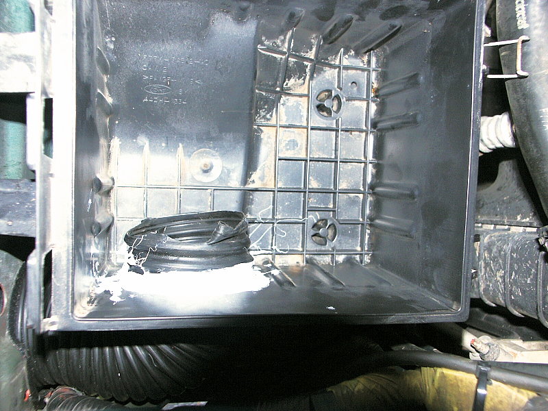

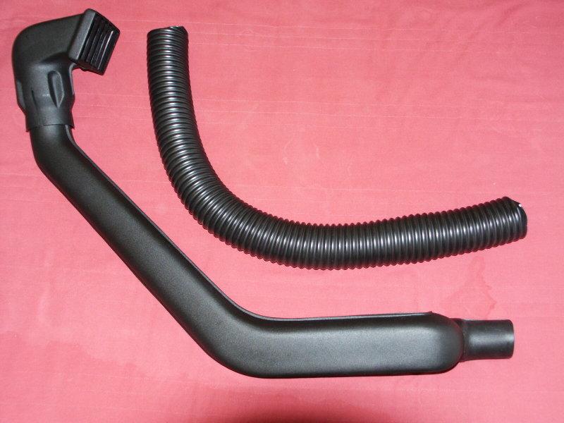

elastyczna rura fi 75 od dolotu powietrza od ciężarówki. Jedynka ma fartuch wiec rura lekko spłaszczona i poprowadzona pod nim otwór wywiercony na wysokości aku. Koszty nie były małe bo to w końcu eksperyment ale sadze ze jak teraz bym robił to w 400 zamknę sie ze wszystkim
Re: snorkel do EXPLORERA
2008-04-17, 12:46
rura była tak fabrycznie "pozaginana" czy coś przerabiałeś?
i od jakiej ciężarówki? (jeśli to nie tajemnica)

samemu zaginałem rurę a od jakiejkolwiek ciężarówki

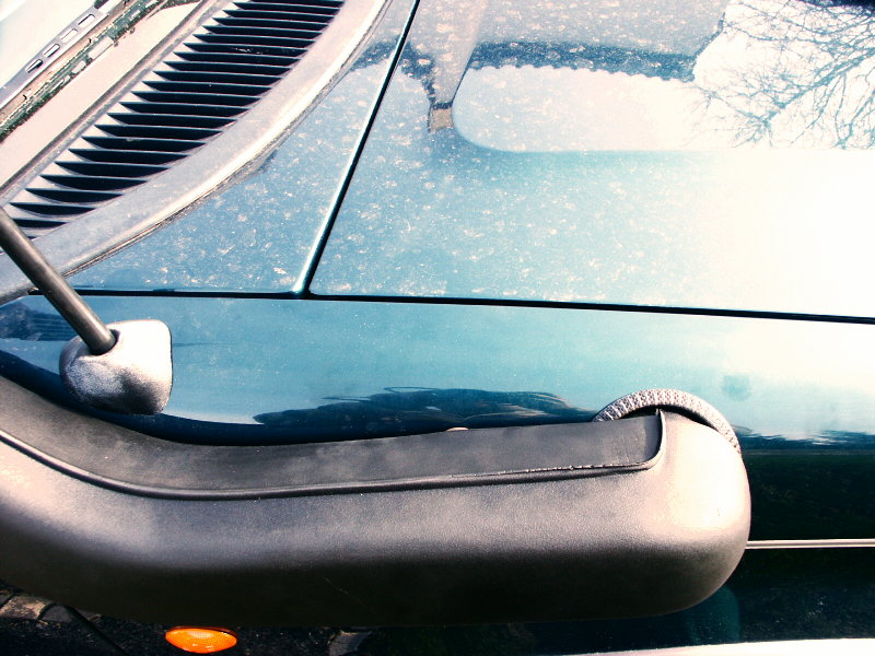

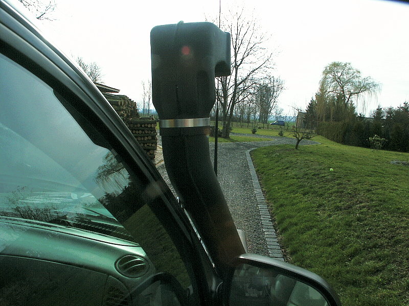

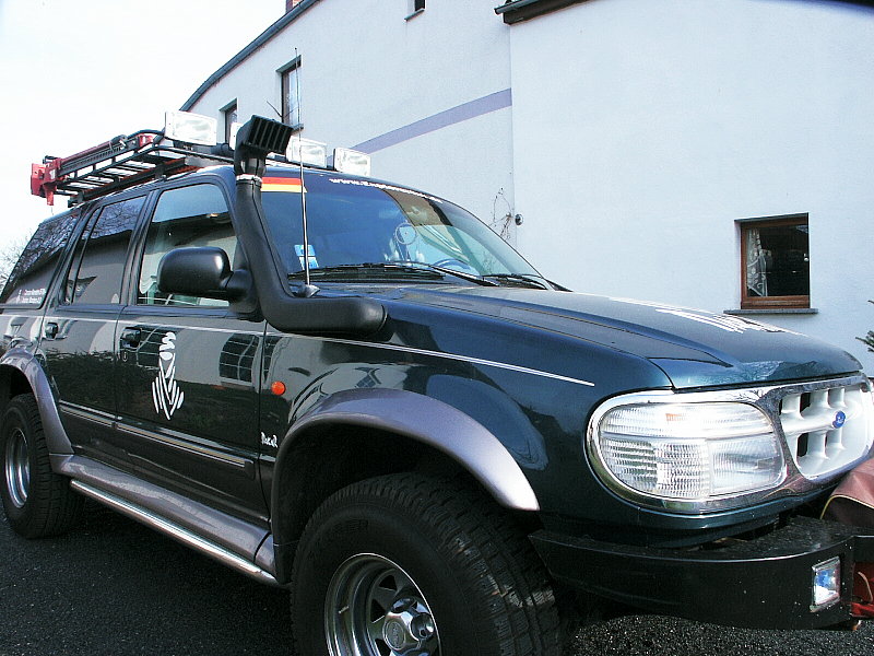

dzisiaj na hamerykanskim forum znalazlem info o kolejnym seryjnym snorklu dopasowanym do explo II
airflow snorkel for a jeep cherokee diesel

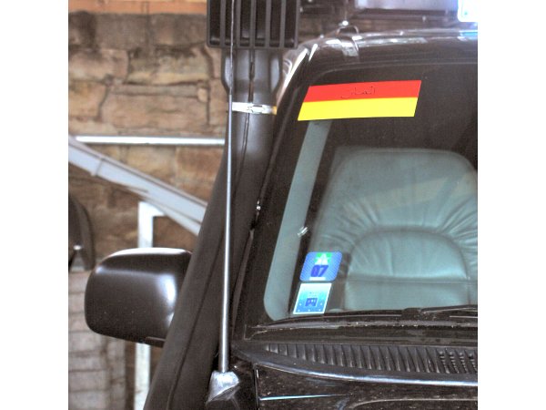

Manius zdaje sie to jest z tego explo co pokazywales go na wyprawie na Sahare ? czy sie myle ?
Ostatnio zmieniony 2008-04-23, 15:20 przez Rad-T, łącznie zmieniany 1 raz.
2008-04-23, 16:11
nie nie mylisz się to jest Explo Ramiusa 8)
kupił ten snorkel do starego Cherokee TUTAJ
była promocja i dostał go za 215euro :-P (przy dzisiejszym kursie prawo darmo 8) )
a tu fotki jak i co

HA HA
juz jest sprzedawany jako snorkel fur explo buahahahha
http://www.offroad-factory.de/shop/cata ... 3&osCsid=3
wajc83
Posty: 444
Lokalizacja: łódź
2008-04-23, 16:21
wreszcie cos seryjnego ładnie pasujace do ex2

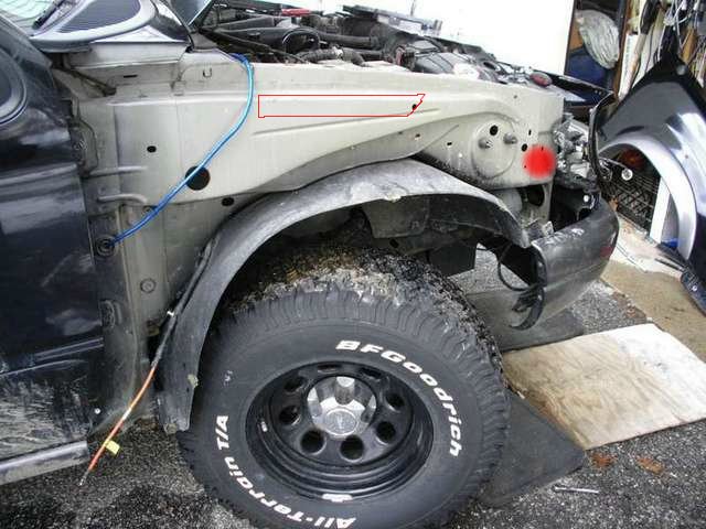

2008-04-23, 16:25
manius a co jest zaznaczone ta kreska czerwona ?
bo miejsce wejscia do komory to rozumiem ten czerwony punkt - zreszta wynika to tez ze zdjecia z puszka filtra.

@Radek
to niestety trzeba wyciąć :-/
