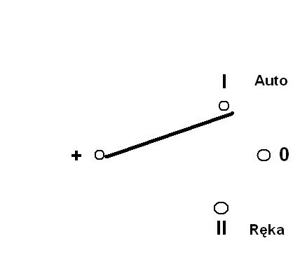

niestety twoja opcja odpada konieczne są 4 ;-)
eden pod czujnik dla wiatraka 1
drugi pod czujnik dla wiatraka 2
trzeci i czwarty pod wiatrak 1 i 2 dla ręcznego załączenia obydwu
tak właśnie to trzeba zrobić :-D

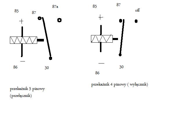

eeee Kojocie, ale czemu na pięciopinowym to nie zagra ?
Re: wisko - wentylator elektryczny
2013-06-22, 20:42
zobacz na schemacik na nim to jest coś w rodzaju przełącznika i oba na raz nie załączy , może tylko albo lewy lub prawy nie oba na raz ;-)
2013-06-22, 22:04
no nie bo te funkcje spełnia ten nieszczęsny przełącznik na konsoli ;-) można by tak zrobić gdyby on był dwu pozycyjny czyli ( pozycja auto lub wymuszony bez off)

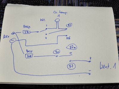

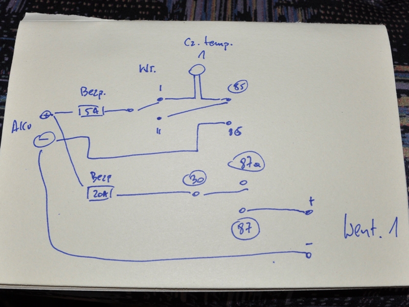

Można zrealizować na dwóch przekaźnikach czemu niby mają być cztery??
dla każdego wentylatora robisz osobny układ
bezpiecznik 5A może być wykorzystany do obu układów a nawet chyba powinien bo nie wiem jaki jest schemat czujnika
wyłącznik w pozycji "0" wyłącza oczywiście cały układ

a czemu nie ??
PS no dobra na szkicu nie jest zaznaczona pozycja "0" ale ona nie ma znaczenia przy budowaniu instalacji
Radek jaki masz dokładnie czujnik???
Ostatnio zmieniony 2013-06-23, 11:12 przez starwind, łącznie zmieniany 2 razy.

adamie ! przekażnika 5 pinowego nie da sie przełączyć na off ;-) zawsze na coś da napięcie :-) dajesz napięcie na cewke w przekaźniku załącza pin 87 odcinasz napięcie z cewki poda na 87a , nie ma jak zrobić off ;-) pozycje (off) posiada przekaźnik 4 pinowy tzn. dajesz napięcie na cewke w nim puszcza na 87 odcinasz cewke nigdzie nie puszcza :mrgreen:

2013-06-23, 12:44
ale tak ma być jak jest napięcie wentylator chodzi jak go nie ma to nie
oto mi chodzi starujemy tylko i wyłącznie cewką przez wyłącznik w pozycji dwa mamy stale włączony wentylator
w pozycji jeden steruje nim czujnik temp
jak przełączymy na zero nic nie działa

w tym wypadku będzie działać bo przełączy na pin87a ;-) spójrz na schemat na przekaźniku 5 pinowym co ;-) :-D

według tego schematu na przekaźniku
styk otwarty jest między 30 a 87 i po podaniu napięcia na cewkę się zamyka czyli załączy wentylator a oto chyba chodzi
a tak na prawdę cały układ można bez problemu przetestować na stole w garażu żeby nie było wątpliwości :)
