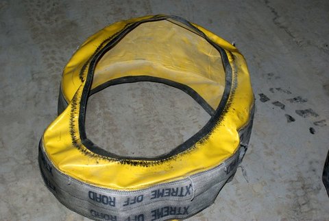

Pytanie kieruję do osób z doświadczeniem w ciężkim terenie.Czy jazdy z małym ciśnieniem nie ułatwi dętka ?.{czy tylko lokery?}

nie da rady ,bo dętka wypełnia całą oponę potrzebny jest do tego kołnierz oddzielający dętkę od opony (dętlock)

Co znaczy nie ułatwi? Chodzi Ci o to ,żeby opona nie zeszła? Dętka nic nie da,a bedlocki drooogie są ;-)
Ja jeżdżę na 1,7bar po szutrach itd. W błocko 0,8 a normalnie 2.2 ,2.3Bara...Jeszcze mi opona nie zeszła,ale nie nazwałbym tej mojej jazdy superhiperpatroloupalaniem :-D
