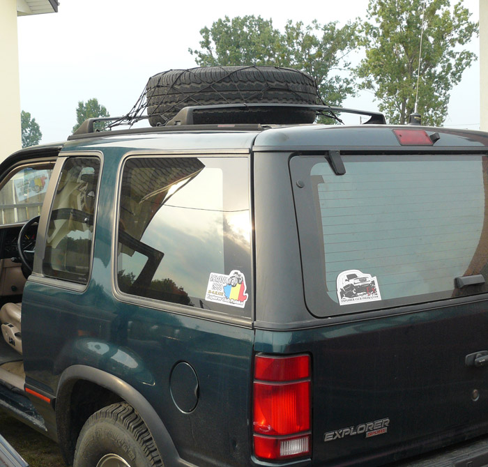

był już taki temat z fotkami chyba nawet :)
a tu fotka sporta spakowanego na wyjazd do Rumuni, koło ani drgnęło. Zsunięte relingi, siatka w zasadzie proforma, żeby dla świętego spokoju było dodatkowe mocowanie.

:eek: ta siateczka sama na kole pomiedzy relingami ... aż nie chce się wierzyć ze się nie ruszalo.. Myslalem ze lepiej je polozyc na relingach.. bo takie koło troche waży przecież.. żeby się dach nie pogiął przez taki ładunek.. :roll:

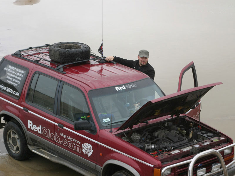

Ja woziłem koło i nawet nie zsuwałem relingów i też było ok ;) Przy ostrej jeździe koło troszkę się przesuwało, ale było spięte również po bokach więc nie było stresu.
Na foto zlot w Lipinach, jak pierwszy raz zalałem autko wodą :P Wtedy nikt nie wiedział jeszcze co to kinetyk, a co dopiero upalanie w terenie ;) wtedy to dopiero była komedia :P w adidaskach skakałem po aucie, żeby bucików nie zmoczyć :d :d :d
