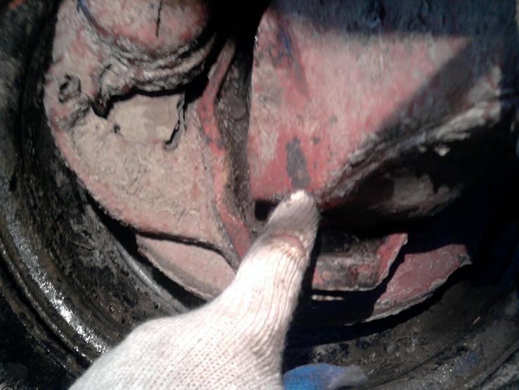

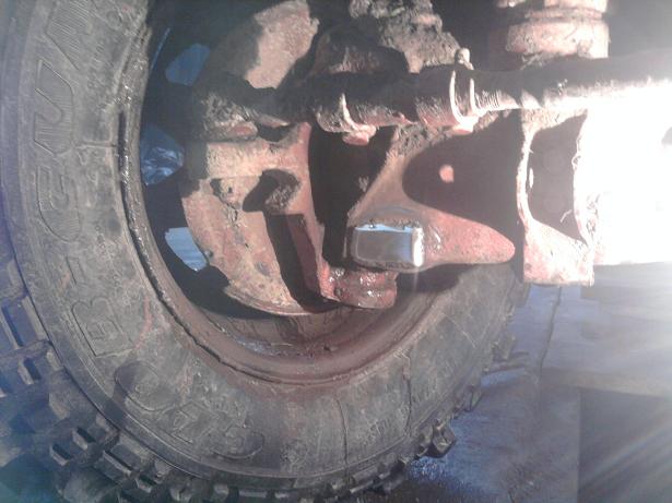

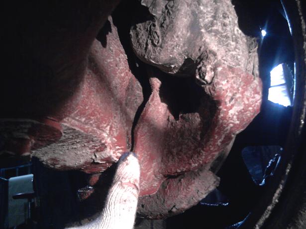

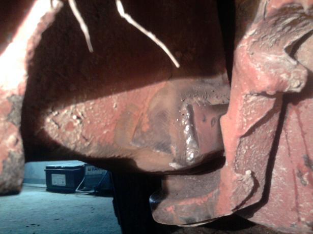

Cd. dziś przyjrzałem się dokładnie tematowi i zauważyłem wyrobione miejsca styku zwrotnicy z mostem ,zwrotnice wytarte a most miał wystukane i nawet pogięte te ograniczenia , więc skręt koła nie był ograniczony na tyle żeby nie pozwolić półośce składać się na max co w szczególnych warunkach skutkowało rozerwaniem krzyżaka lub półosi .
Rozwiązanie dość proste wystarczy w te miejsca przyspawać płaskowniki , ja użyłem do tego 5 miń. gruby i 30 miń szeroki .
