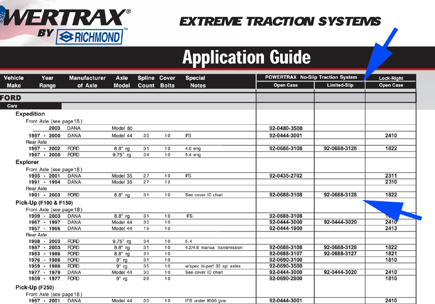

wyczailem wlasnie w prospekcie Powertrax ze na tyl maja
PTRAXAPP10 Kopie.jpg (227.23 KiB) Przejrzano 12924 razy

manius, w opisie mojej blokady pisze jak byk, że podchodzi do Dana 35 od roku 1995 do roku 2000
z tymi blokadami jest tak, że nie ma różnicy czy koła kręcą w jedną stronę (jak w Explo I) czy w drugą... chodzi tylko o to żeby przerobić załączanie 4X4 tak by się automatycznie nie załączało. Do włożenia tej blokady i tak trzeba wszystko wyjmować. Chyba aż się skuszę i przywiozę tą blokadę ze sobą... nawet zestaw instalacyjny mam a na nim to samo - od 1995 do 2000. Wieć albo coś nie teges z tymi gościami w Summit Racing albo ja coś nie kumam. Pożyjemy, zobaczymy. Spróbuję wstawić ją do swego albo komukolwiek co będzie chętny do eksperymentu.

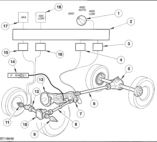

w explo po 97 przednie półośki sa bezpośrednio wpięte w różnice
a w 95-97 prawa półoś jest dzielona tzw. wolnobieżna(12)
jak załączasz napęd na przód to
1 w reduktorze jest dołączana przednia os
2 prawa półośka jest spinana na sztywno
i tu nie ma znaczenia czy różnica działa czy jest zablokowana
bo dopóki nie włączymy przodu nic sie nie dzieje
ale wszystko to opisywaliśmy juz dość szczegółowo
poczytaj dokładniej 8)
