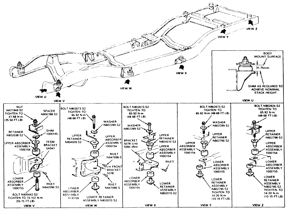

Znalazlem fajny schemat mocowan budy do ramy - jakie elementy i gdzie.
A przy okazji wykonalem dzisiaj telefon do ASO FORD i okazuje sie ze czesci poduszek pod bude Ford juz w ogole nie produkuje...
dostepne sa do EXII:
mocowanie 1 - zadne
mocowanie 2 - zadne
mocowanie 3 - dolna jest, gorna brak
mocowanie 4 - dolna brak, gorna jest
mocowanie 5 - dolna jest, gorna brak
ceny w zaleznosci od poduszki od 32 pln, 75 pln do 109 pln
natomiast tutaj:
http://www.jackit.com/store/supercart.cgi?s=daykf04009
mozna kupic caly zestaw nowiutkich poliuretanow ze srubami etc za 165$
lub tu http://www.rockymountainsusp.com/index. ... KF04009+DA
za 135$

No to uważaj przy zakupie - żeby ci nie przysłali tych blach, które są przynitowane do ramy... na nich spoczywa buda. One się nazywają "body mounts". Gumy to raczej "body mount bushings" lub "cushions". W języku ulicy jednak polibusze to "body mounts". W jednym z nich masz możliwość wyboru kolory więc tu napewno chodzi o to co trzeba. LMC Truck - oni mają oryginały FORD ale są dużo droższe od tych zestawów... tam mają od $25.00 do $45.00 za sztukę (połówkę).
powodzenia.
Re: body lift exII
2008-04-03, 13:26
na LMC truck wychodzi pelen komplet za 672.75 $ :shock:
bo wiekszosc trzeba montowac po dwie albo i po 4
http://www.lmctruck.com/icatalog/fex/full.asp?page=17
Ostatnio zmieniony 2008-04-03, 13:30 przez Rad-T, łącznie zmieniany 1 raz.
Re: body lift exII
2008-04-03, 14:16
dokładnie... ja już nawet nie pamiętam gdzie kupowałem... ale jak gdzieś mają taniej to trza szukać.
