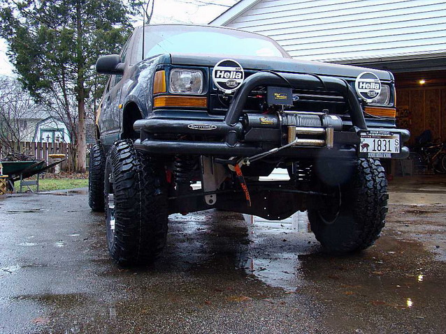

Rad-T, robie u kolegi w warsztacie.Za ile bede wiedzial jak skonczy,bo tempo ma takie,ze plakac sie chce.Ma byc taki jak u ...... poczekaj poszukam zdjecia i wkleje.
[ Dodano: 2008-02-12, 12:46 ]
................u Jankesa.Nie wiem jeszcze czy z mocowaniem nie bedzie klopoyu,ale....dam rade.Na razie wszystko robie nie po kolei,bo samochod jak wiesz w ASO w Anglii,ale zawsze juz bedzie cos.

tak ... tez mi sie ten zderzaczek podoba....
Re: przeglad techniczny-motanie auta
2008-02-12, 14:02
Noooo,mi tez dlatego pytalem o przeglad,bo jest TROCHE inny jak orginal :mrgreen: :roll:
