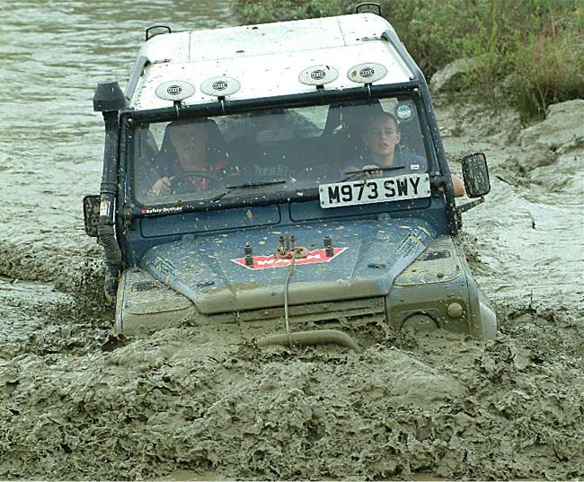

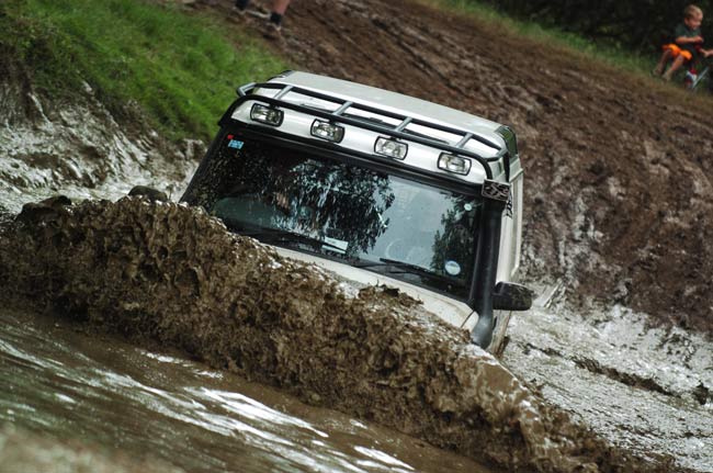

Kiedys,jak bylem w wojsku cieszylem sie ,zeHonker ma lepsze brodzenie niz Hammer(75cm),bo Honker wjezdzal do wody tak gleboko,ze sie przelewala przez drzwi.
Teraz mam maly metlik w glowie.Co to jest ta glebokosc brodzenie?Czy to jest moment kiedy woda siega nam do dzrzwi,czy jak sie juz zachlysniemy :mrgreen: ?
No koledzy "wariaci" :mrgreen: ,czekam na jakas odpowiedz,bo mi to spokoju nie daje.
To jest brodzenie,czy cos......? :eek:
Jak sie to ma do glebokosci brodzenia podanej przez producenta?(defender 70cm).
troche namotalem,no ale chyba sie domyslicie o co pytam :?
