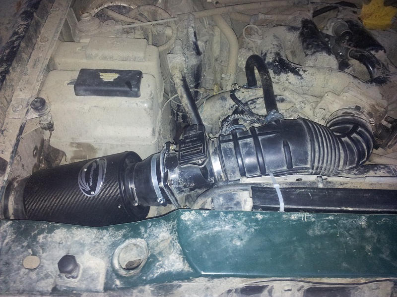

pokaż jak tą simotę wcisnąłeś, robiłem ostatnio znowu przymiarki i jak nie wytnę połowy rury dolotu to za skarby świata jej tam nie wcisnę...

Rad-T, zrobię dziś foty to zobaczysz

Rad-T, FILTR STOŻKOWY SIMOTA AIRBOX STOŻEK DO 360KM 77MM
Wymiary:
wysokość - 200 mm
średnica - 130 mm
średnica wlotu 77mm
Inne zakupione w NorAuto w Piasecznie:
Rurka elastyczna do połączenia Snorkel z filtrem wszystko umieszczone w błotniku + dwa cybanty
Tłumik drgań elastyczny około 6-7 cm ten niebieski między filtrem a przepływomierzem też na 77mm +dwa cybanty
Reduktor metalowy między tłumikiem drgań a przepływomierzem. Dwa otwory pasowały fabrycznie a dwa były rozwiercane.
Preferowana kolejność montażu:
Snorke do błotnika rurka elastyczna przez błotnik. Usuwamy orginalny filtr i do piekła z nim oraz całą obudowę filtra i do piekła z nią. Rozwiercamy otwór w bocznej przegrodzie ja mam 80mm ale lepiej większy bo potem jest problem z podłączeniem rurki elastycznej z filtrem. Po prostu jak dasz mały otwór to trudno skręcić cybant. Wywiercony otwór zabezpieczamy czymś bu ruda nie weszła i nakładamy gumowy wężyk rozcięty po długości tak by podczas drgań uchronić rurkę od przetarcia. a dalej jak na foto :-D Trzeba też pamiętać przynajmniej jak było w moim przypadku o ułożeniu troszkę inaczej wiązki elektrycznej od dolotu bo rura dolotowa ta orginał co została jest inaczej wyprofilowania i może kabelek od czujnika ocierać o pasek przy alternatorze ale wystarczy go wypiąć i przeprowadzić z jakimś innym by zmienić jego kont wejścia w dolot i to tyle

Rad-T, to jest na 360 kM i ma wymiar długości 200mm NAwet jak masz tą na 400 kM to ona ma długość taką samą tylko że jest bardziej "gruba"

u mnie ciut inaczej mam rozwiązane wyjście z błotnika i może dlatego się nie mieszczę :(
czeka mnie i tak pewnie rzeźba przy błotniku...

Rad-T, powodzenia ale po co zostawiać orginalną puszkę od filtra. Air box jest tak samo szczelny.

Pietras, misiu kolorowy :) to jest rozwiązanie z którego korzystam od kilku lat, a teraz zmieniam na airboxa :P

Radek wywal tą redukcje od kanalizy, a airboxa ze snorklem łącz redukcją gumową, to Ci wejdzie.

Damian, ale ta redukcja od kanalizy jest od ori rury od snorkla, która ma jakąś kosmiczną średnicę do normalnego rozmiaru :) dlatego tam jest. Coś sobie tam wykombinuję, najpierw to niech on zacznie działać normalnie ten mój strucel :D

Rad-T, wstaw tam gume z trapera ( nazwa budowlano/hydrauliczna ) i jesteś w domu ;)

No przecież mam tą gumową redukcję założoną bezpośrednio na tą rure od snorkla, redukcja z fi 90 na fi70 bodajże :-)
