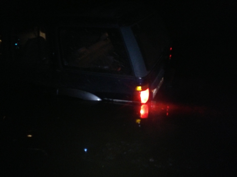

Witam. Jak w temacie poszukuję owego sygnału gdyż nie mogę zapiąć reduktora. Zrobiłem małe dochodzenie i po podaniu tego sygnału do sterownika załącza mi LOW. Chciałbym się dowiedzieć czy ten sygnał idzie bezpośrednio z wybieraka na skrzyni czy z ECU? Może ktoś to przerabiał? A stało się to po przymusowym postoju jakieś 15h w wodzie jak na foto. PS. Jedyneczka nie dała rady mnie wyrwać (stawiam na słabą linę), traktor tylko upalił sprzęgło dopiero koparka po porwaniu 2 linek mnie wyciągnęła, hardcore.
