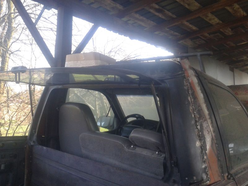

limited edition :-)

haha fajny kruciak ;-) tylko ta szyba tylnia mnie nie przekonuje :-/ jak paka będzie zawalona to jej nie otworzysz :lol:

dlaczego tak sadzisz?? wszelkie rady bardzo cenne a jesli chozii o szybe to robilem z tego co zostało :-)

Szproket99, sie domyślam że sie robi z tego co jest ;-) a postaw tego miga z butlą tak 50cm. od szyby ;-) i ten trzepak na dachu to słabo wygląda ale wszystko do ogarnięcia tylko chęci i czas i będzie pociecha ;-) :-D

pod szyba bedzie zbiornik, a na nim butla wiec i tak tam wiele nie położysz. szyba nie powinna kolidować jeżeli tam nic nie będzie a z szyba otwarta i tak się jezdzić nie będzie. a co do trzepaka to na pewno będzie zdjęty ;-)

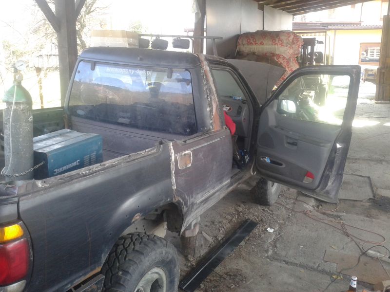

fajny pomysł tylko że:
1)Ja bym na twoim miejscu dodał pałąk w kabinie taką mini klatkę bezpieczeństwa bo exy II mają skłonność do składania się całego dachu po dachowaniu
2) trzeba spiąć ramę z tyły no i pomyśleć o wzmocnieniu paki bo to może teraz całkiem mocno pracować
3) poszerzyć tylnią oś bo będzie niezły Drift-towóz
ale mogę się mylić za wyjątkiem pkt 1

Szproket99 a ty tam za fotelami jeszcze wcisnąłeś tylną kanapę :shock:
Czy ta tylna kanapa ma służyć jako fotel dla dwóch pasażerów obok kierowcy? Czy dobrze myśle ze kabina będzie 3 osobowa?

Właśnie myślałem nad pałąkiem tylko na zewnątrz, ale w środku bez problemu się mieści pake tez by się przydało wzmocnić tym bardziej ze progi tez powycinałem :-D

dokładnie ma służyć jako podwójny fotel ;-)
