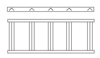

Witam. Czy ktoś używa trapów do wypadów offroadowych? Planuje wykonać trapy. Myśle na poczatek o długości 1m z profila stalowego z poprzeczkami z katownika co 20cm.Trapy będą łączone i ewentualnie wykonam drugą parę 1,5m w celu wykonywania mostów. Co do szerokości myślę że około 40cm będzie ok, opona 28-30cm i trochę luzu po bokach. Jeśli chodzi o materiały to profile nośne myślę 50x30x3 i poprzeczki z katownika 40x40x3. Ma ktoś doświadczenie? Wszelkie wskazówki mile widziane.

Rzeczywiście podobny ale tam przewija się bagażnik i raczej ciśnienie na zakup jakiś super gotowych. Ja na pewno chcę zrobić sam bo lubię eksperymentować. Jak jutro pogoda dopisze to po robocie zaczynam spawać.
Myslę o czymś takim ala drabinka.

gną się i rozłażą - skończy się na tym, że będziesz spinał poprzeczki pasem transportowym, do tego mtek mocno "wgryza" sie w takie poprzeczki i wyrywasz sobie kostkę z opony.
Obserwując różne rozwiązania i korzystając też z kilku uważam, że kewlarowe kratownice to jedyne sensowne rozwiązanie - również do budowy mostów a nie tylko jako podkład pod łajno.

Własnie zakupiłem stal na to a tu takie informacje wyczytuję. Powiedzmy że materiał będzie wystarczająco mocny aby się nie rozlazło, czy naprawdę tak łatwo uszkodzić oponę takim czymś?
Przy proponowanym przez Ciebie wykonaniu - raczej tak :/
Na jutubie jest kilka filmików o użyciu trapów (wystarczy wpisać np. trapy off road). Żadne nie mają nic wspólnego z drabinką...

Kątownik hutniczy na poprzeczki, a nie zimno - gięty. Całość będzie trochę ważyła. Na takich lepiej jechać po drugiej stronie, a nie po wierzchołkach kątownika - jest bardziej tępy. Można na to położyć wycięty pas z takiej wycieraczki gumowej z okrągłymi dziurkami, jest mocna i się nie ślizga chroniąc jednocześnie oponę. To tak w kwestii prowizorki, a prawdziwe trapy to całkiem inna bajka.

Właściwie to myślałem żeby jeździć właśnie po drugiej stronie. Wtedy kątownik ma dwa podparcia i jest jakby gęściej upakowany. A jak bym zamiast poprzeczek co 20cm dał co 15 a może nawet 10 to może mniej agresywnie będzie dla opony? Generalnie to konstrukcja miała właśnie pozwolić się mocno odpychać oponom ale nie pomyślałem że to może im zaszkodzić.
10
A kto to wtedy podniesie...???

Właśnie waga. To jest główny limit wytrzymałości tego urządzenia. Ale 35cm kawałek kątownika to aż tak dużo nie waży i jak mogło by pomóc to może warto. Chyba pospawam i zobaczę tylko szkoda mi opon zniszczyć tym bardziej że zaczyna EX zaczyna się upominać o swoją działkę z moich zarobków. :lol: (ASB)
