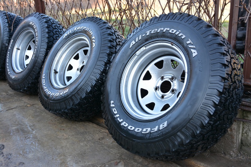

KUPIE TAKIE COŚ CHODZI O OPONY/KOŁA ,aby pasowały bez przeróbek nadwozia , [ obrazek zapożyczony ] moga być 265/75-70/16- 15 -tki z felgą
