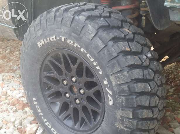

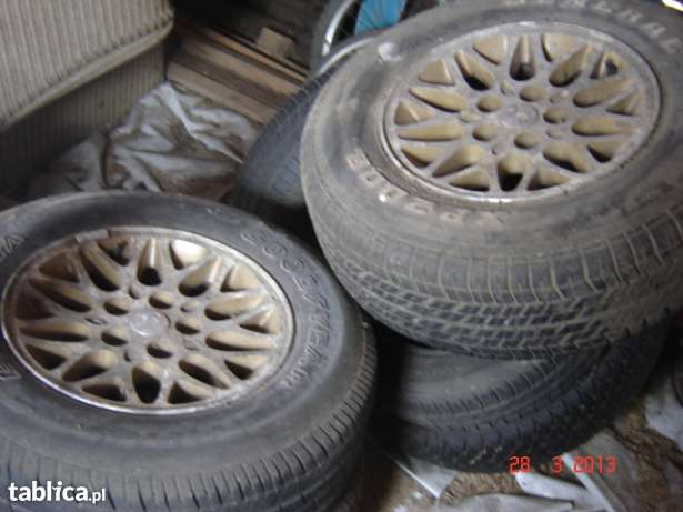

ALE zależy od szerokości i nie wszystkie felgi od jeepa pasują, bo może się nie zmieścić zacisk. Tego po zdjęciu nie poznam :)
Ponadto dodam, że felgi z pierwszego i drugiego zdjęcia powinny pasować na 99%, bo są z ZJ'ota i one mają chyba bardzo podobne parametry jak do Explo. Nie raz widziałem ZJota z felgami od explorera i na odwrót.
Trzecie zdjęcie to jakiś gówni*** podróba BBS'a i nie wiem co to jest :-/

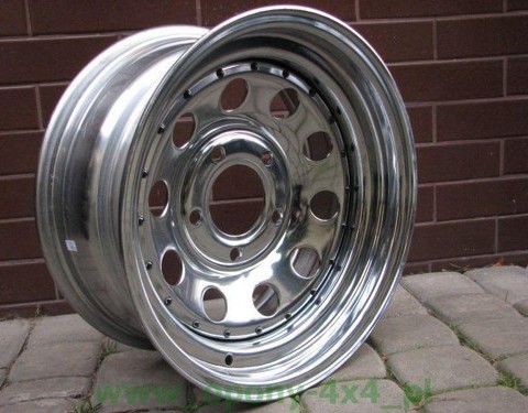

Mateusz , to czy podniesiony to naprawde trudno mi wyczaić , przy tych drazkach skretnych z przodu mam pod karoserią jedna srubke wkrecona wiecej a z prawej strony wystaje jakby jeszcze z 15mm, a tył to wieszaki chyba jak w orginale . mysle że nie podnoszony był ??. CO ciekawe mierzylem teraz taką felgę 15-tke i śruby pasują a otwór centrujący felga ma 70mm , i pisze na feldze - 23 a wyglada na nie wiecej jak na -5 z jakiego auta te felgi - ?zagwoztka , jest to felga metalowa niklowana z okragłymi otworami w około . Podobna do tej z foto .

Nie wiem z jakiego samochodu te felgi może od jakiegoś niezależnego producenta, mało to takich teraz. Jeżeli wymiary się zgadzają to felgi będą pasować bankowo.

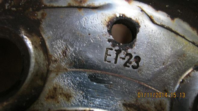

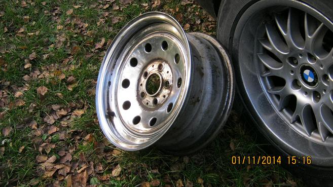

No to kupiłem na razie takie mangels podrdzewiałe , zastanawia mnie to ze pisze na nich ET-23 a wygladaja na ET 0 .

ET-23
