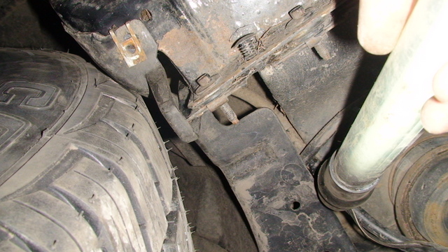

2. Wymieniamy odbojnik dłuższy o 15-20 mm i polecam twardszy ( nie dobije wam koło do nadkola i nie wylecą w kosmos jak mnie ostatnio :) )

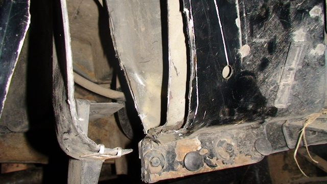

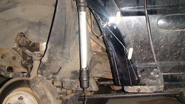

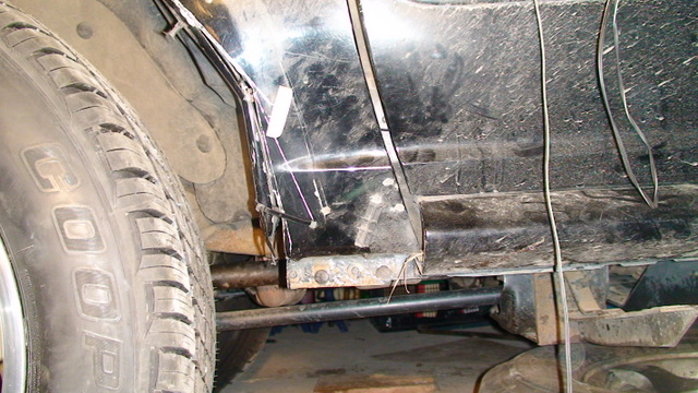

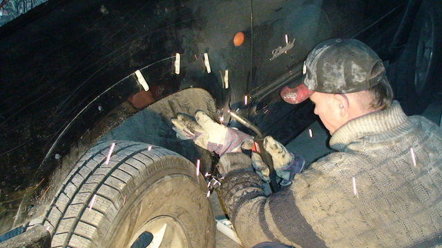

3. Wycinamy zbędne elementy w nadkolach zgodnie z poniższymi zdjęciami. Trzeba odciąć kawałek budy, ale on nie jest potrzebny

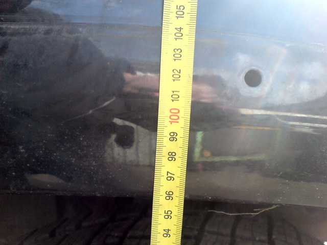

-Wysokość do błotnika około 950mm na wszystkich kołach

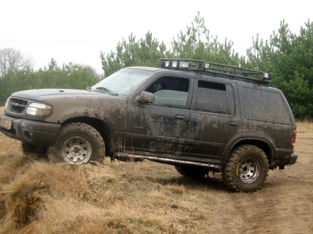

Oryginalnie wygląda to tak

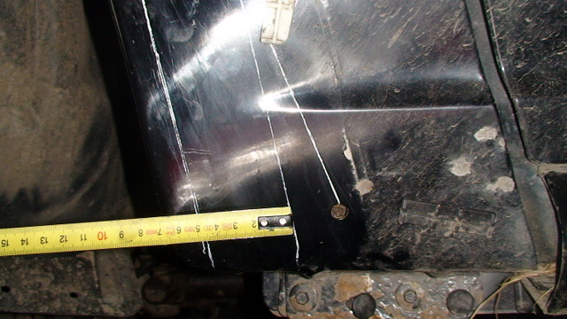

Zaznaczamy linie cięcia

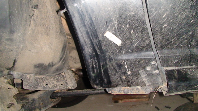

Nie wycinamy mocowania błotnika tniemy zgodnie z linią białą na błotniku. Wyciąć należy kawałek mocowania nadkola ale część środkową oraz kawałek budy

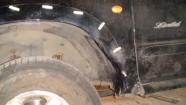

Pasujemy rant i przymocowujemy go plastikową opaską aby było łatwiej spawać
Spawamy wycięty rant z błotnikiem. Następnie szlifujemy spaw i przygotowujemy się do lakieru
Zabezpieczamy sprayem i później najlepiej barankiem cześć która będzie przykryta plastikami

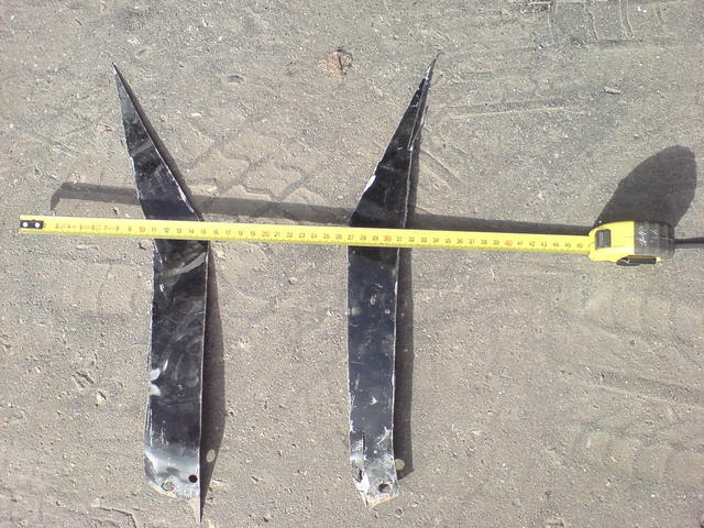

Zbędne elementy nadkola

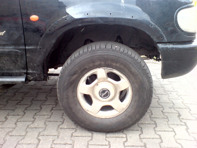

Wycięte nadkole na starych zimowych oponach 265/70/16

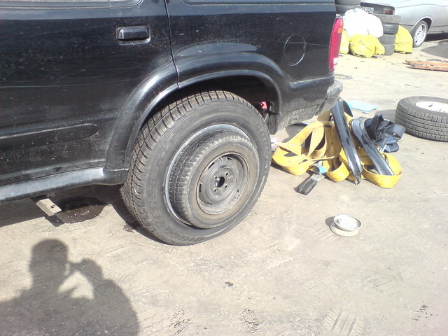

Normalnie to kolega robi koła dla ludzi
Zabezpieczenie felgi przed otarciami na parkingu

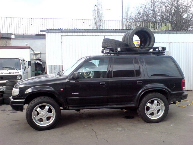

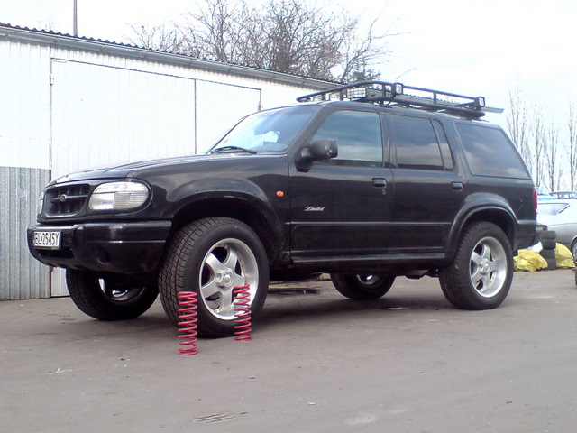

Efekt końcowy
Tak przebieram autko jak chcemy trochę off-road

95 cm do błotnika robi swoje. Na tych oponach 33" wjechałem na każdą górę co na simexach (trochę więcej walki jazda bardziej dynamiczna) i nawet przez mniejszą część błota z wysokim progiem się przebiłem, a oczywiście jeep stał :)
