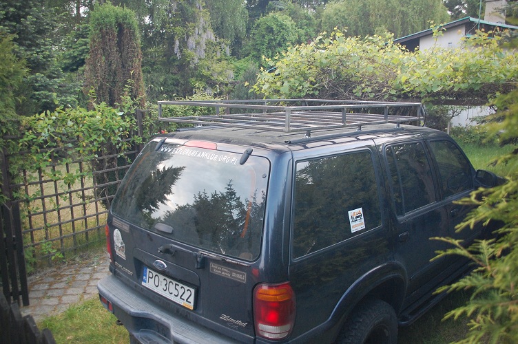

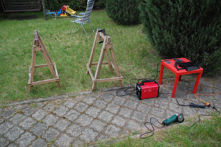

Jako, że za miesiąc wybieram się do Rumunii a z kołem zapasowym w bagażniku zapakować się nie da stwierdziłem, że bez bagażnika dachowego się nie obędzie. Już pół roku temu rozpocząłem poszukiwania takowego. Udało się nawet znaleźć u Robo21 niesterty firmy kurierskie za przesyłkę ponadgabarytową wołają równowartość samego bagażnika (dzięki Robo21 za cierpliwość w szukaniu taniego transportu i dla Dawida za zaangażowanie się w temat.

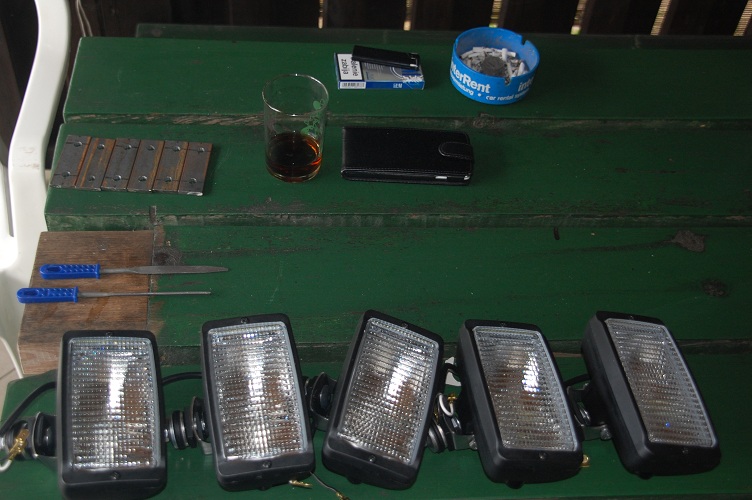

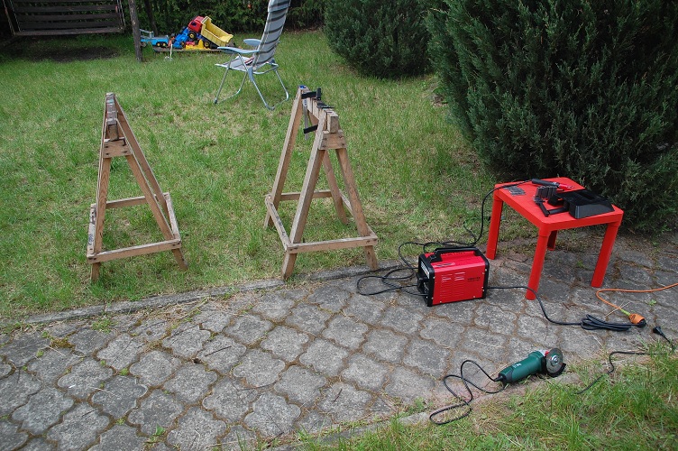

Czas naglił i postanowiłem zmotać coś samemu. Kilka obliczeń, pomiarów i rysunków i powstał plan. Puki co udało mi się zrobić ramę i siedzi już na dachu. Do roboty jeszcze uchwyty do halogenów, mocowanie koła zapasowego i skrzyni. Poniżej efekty mojej pracy.

Widać ,że się przyłożyłeś ;)
Zmotałem podobny tylko u mnie bagażnik leży całkiem na relingach ,a nie ma takich dystansów jak Twój. Nie chciałem mieć tak wysoko
Ale Efekt super ! :-)

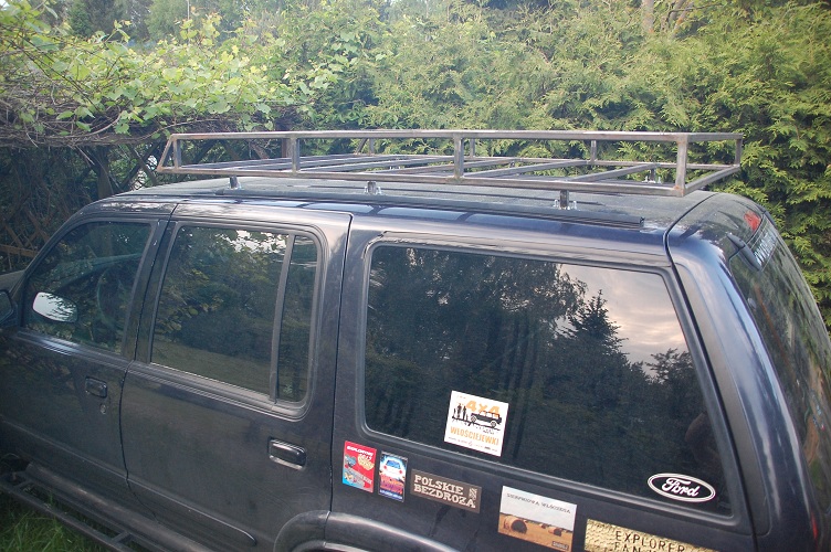

No niezły, właśnie planuję zrobić coś podobnego z mocowaniem na koło i inne klamoty.
Ale mam pytanko: jak macie rozwiązane mocowanie bagażnika do relingów (mam EXIII)? Na to nie mam zgrabnego pomysłu. Myślałem o płaskownikach skręcanych na tuleje pod relingami, ale słabo to wygląda. Może macie jakieś foto swoich rozwiązań?

Toć to prawie moja mućka, tylko ja mam poprzeczki wzdłóż a nie w poprzek.
Chief - na razie latam tu i tam w necie, ale w moim poście jest rozwiązanie mocowania.
Jak znajdę chwilkę to odszukam.
Bagażnik powinien być uniesiony nad dach aby można go było umyć, a w zimie chociaż zmiotka aby weszła w celu zgarnięcia śniegu.
Nie pamiętam, ale chyba też dawałem foto jak zamocowałem koło z zabezpieczeniem od kradzieży, oraz z możliwością zdejmowania jego bez narzędzi aby cały bagażnik był dostępny bez wystających elementów mocowania owego koła.
Chief - to ten temat. Nie kojarzę jak u ciebie te rynienki / relingi, ale ja robiłem tak. Poza tym wywalone nitonakrętki i dane śrubki 8 na płaskowniku pod dachem. Rynienki jako atrapa oraz ta uszczelka pod nią dla szczelności.

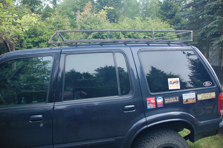

Ja i tak nie sięgam zmiotką do dachu a taboretu nie będę woził ze sobą :-P więc mam nisko. Dospawany płaskownik po całej długości, wywalone relingi i przykręcony bezpośrednio do dachu. Zdjąć się nie da ale i nie odpadnie :-D
Co mogę podpowiedzieć to to że jest trudno ze względu na krzywiznę dachu - wsporniki nie są jednakowej długości i ja najpierw przykręciłem do dachu dwa płaskowniki a do nich dospawałem słupki bagażnika. Działa ale sposób ma wadę - łuszczy się bezbarwna warstwa lakieru w miejscach przegrzania spawaniem :-(
A tu przebieg z prac monterskich:
http://www.explorerfanklub.org.pl/forum ... c&start=60

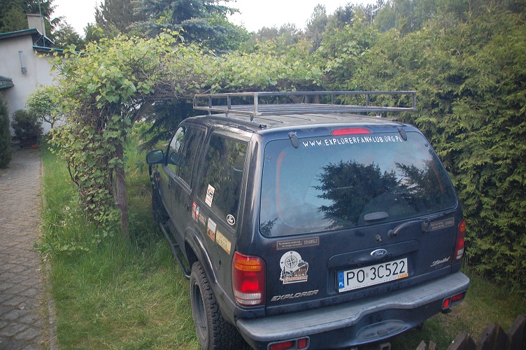

Daaawno mnie nie było na forum. Bagażnik nadal nie doczekał się halogenów ale przejechał Rumunię z ekwipunkiem i nic nie odpadło ;-) . Poniżej kilka fotek. Jest jeszcze fotka zabudowy wykonanej własnoręcznie z mdfu. Sprawdziła się w 100%.
