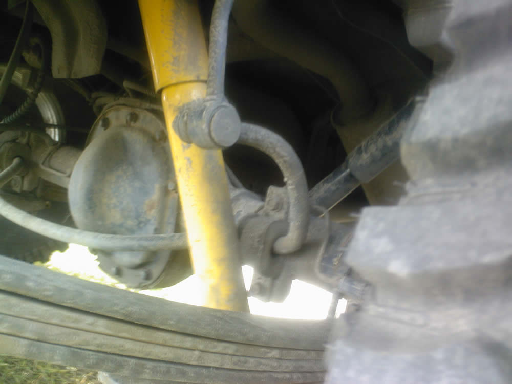

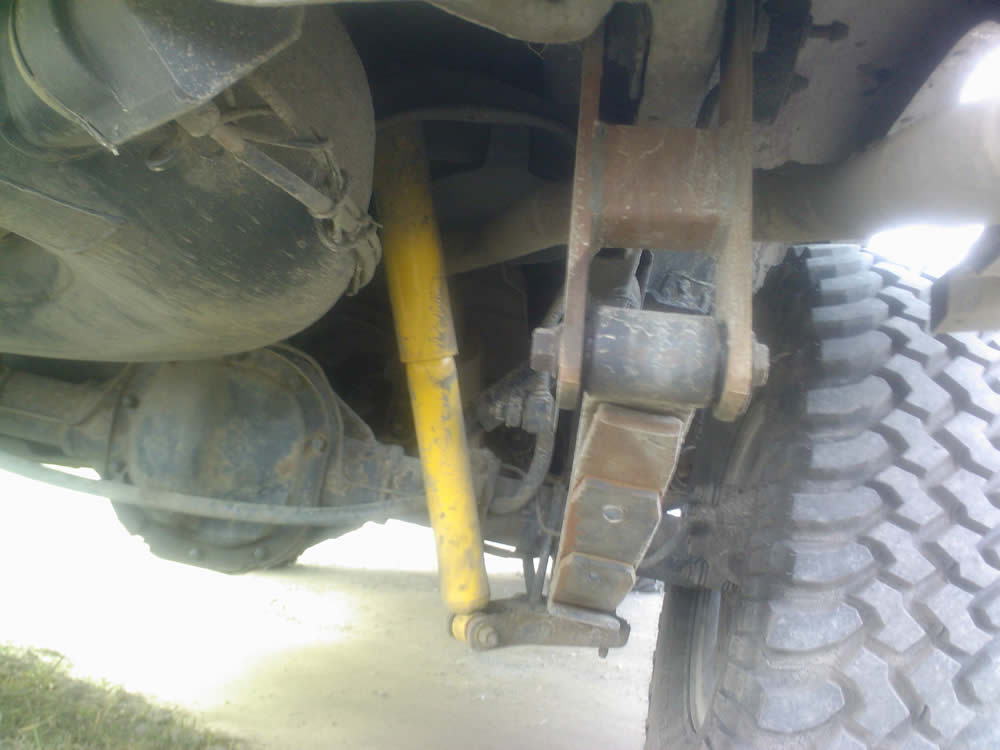

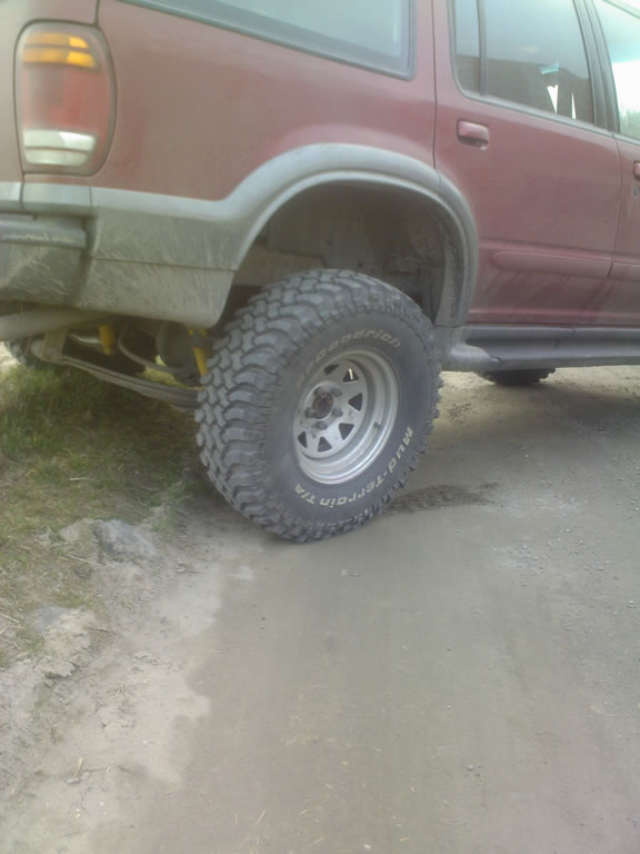

Dzisiaj sprawdzilem na ile moga jeszcze pracowac amorki z tylu przy obecnym wydluzeni wieszakow i dolozonej ladze.
Stabilizator nadal przykrecony ale mocno wyrobione gumy tez daja troche "luzu"
wyglada na to ze amorki sa u kresu i nawet jakbym zdjal stabilizator to ograniczeniem beda wlasnie amory.
Jankes jakie amorki podejda powyzej 2" liftu ? Ewentualnie jaki inny patent zastosowac na zmiane tego punktu krytycznego ?

Jedyne co ja bym zasugerował to założenie amorków do liftu 4" i odłączenie stabilizatora. Obie te rzeczy w tej chwili zatrzymują most. Możesz też przenieść mocowanie amorków wyżej ale wiąże się to ze spawaniem nowych uchwytów do mostu.

a gdyby tak te Radkowe amory zamocować w miejsce mocowania stabilizatora na moście?

dokładnie tak sugerowałem mówiąć o przeniesieniu amorków na most. Trzeba tylko dospawać uchwyty. Mam zdjęcie mego. Trochę niewyraźne to zdjęcie, poszukam lepszego.
