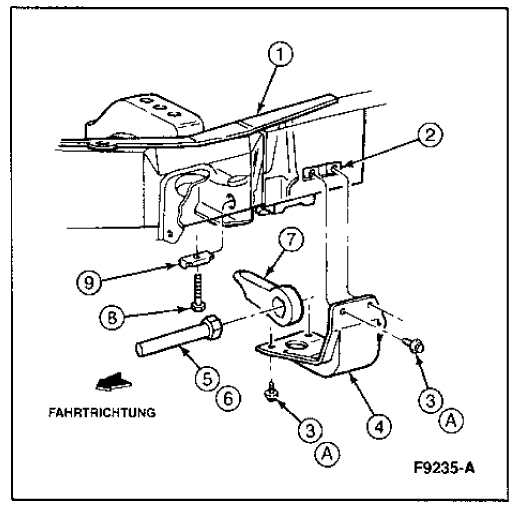

Więcej liftu można uzyskać przez podkręcenie przodu lub zamianę regulatorów drążków skrętnych
Jankes, czy to o TAKIE COŚ chodzi?
A czy można by np. wymienić tą śrube regulacyjną na dłuższą, albo wstawić pomiędzy nią jakiś "patent"/podkładkę.
Podkręciłem i zabrakło mi gwintu (tak ze 2-3 obroty potrzebuję jeszcze po stronie kierowcy). Tylko nie wiem czy nie jest tak, że jak sie sruba skończyła ten regulator już i tak dalej nie "pójdzie" bo się np. na czymś opiera.

...Tylko nie wiem czy nie jest tak, że jak sie sruba skończyła ten regulator już i tak dalej nie "pójdzie" bo się np. na czymś opiera.
właśnie tak,
dalej nie pójdzie :sad:
możesz odkręcić osłonę (4)
i zerknąć czy nosek (7) się oparł o ramę
podkładki tu nic nie pomogą :-/
jedynie taka redukcja TRUXXX
ale 227$ za kawałek blaszki to lekka przesada :x

Po sprawdzeniu okazało się , że jednak mam zapas pomiędzy regulatorem a ramą ok. 1,5cm. I da się zastosować dłuższą śrubę: M12-1.75 x 100mm - klasa 10.9
Temat często poruszany na explorerforum.com
Co ciekawe ,że zazwyczaj "kończy" się ruba po stronie kierowcy podczas gdy po drugiej stronie jest spory zapas.
Mam dokladnie ten sam problem,tzn lewa strona jest wkrecona do oporu a prawa ma zapas i strona kierowcy jest nizej o 3cm :shock:
Joss,czy ta sruba to jakas specjalna ma byc?
Re: Lift EXII na drazkach
2008-04-19, 15:19
Dawid, drążki skrętne mogą mieć różne naprężenia. I tak może być, że jedna strona jest wkręcona głębiej. Najlepiej stanąć na płaskim a miarę podłożu i mierzyć wysokość - znaleźć jeden punkt odniesienia po obu stronach. Zbiornik paliwa i kierowca są po tej samej stronie więc i może być lekki przechył. Na pustym zbiorniku lepiej może sprawdzisz i wkręcaj śruby tak, żeby było równo a nie śruby tak samo wkręcone. A śruby to już było... M12 - 1.75 - 100mm no i oczywiście klasa 10.9.

Typowa śruba z gwintem metrycznym do dostania w porządnym sklepie cena ok. 2zł Musi mieć gwint na całej długości. Ważne żeby była do zastosowań w motoryzacji. Chodzi o wytrzymałość: klasa 10.9 lub więcej. Według tego co wyczytałem oryginalna jest 10.9 , ale tu pytanie do kolegów praktyków - może wystarczy np.8.8
