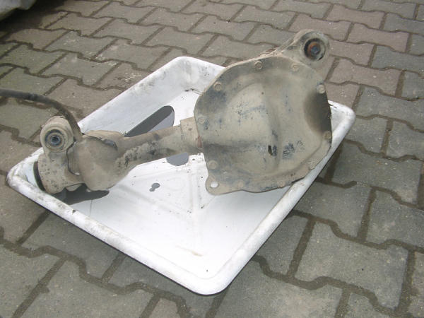

zamontuj most z modelu II 95 do 97 ten z wolnobiezka :-P
i do niego mozesz wlozyc blokade jaka tylko sobie wymarzysz 8)
dolaczanie przodu (reduktor) robisz na wylacznik
(bylo opisywane ten popularny brazowy kabelek)
fertig :lol:
jak napisales
przerobka czysto kosmetyczna
bo mosty sa 100% identyczne :evil:

przecież to jest ta sama DANA35 co w Jeepach... przełożenia takie same, nie wiem jak z miejscem w środku. Mówiłeś Wojtek, ze do środka nie da się zmieścić ARB to więc może zwykła blokada a na koła założyć sprzęgiełka rozłączane takie jak można kupić do Jeepa???
