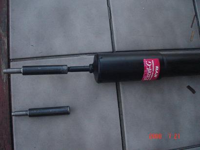

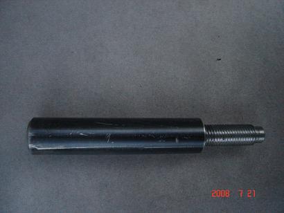

Przedluzka amorka zrobiona.Zdecydowalem sie na toczenie,poniewaz im mniej polaczen tym lepiej.
Tak to wyglada
przedluzka amorka2.jpg (24.13 KiB) Przejrzano 5230 razy
przedluzka amorka1.jpg (23.86 KiB) Przejrzano 5230 razy

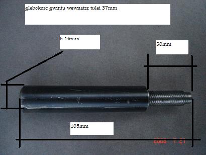

Dawid mozesz to zwymiarować?

2008-07-21, 21:35
Jasne moment

Dawid a starczy gwintu na dwie gumy,dwie podkładki i nakrętkę?
Re: amortyzator mocowanie
2008-07-21, 21:45
Wiem,ze to nie rysunek techniczny,ale lepiej nie potrafie.
[ Dodano: 2008-07-21, 20:47 ]
:roll:
Nie wiem....kurcze o tym nie pomyslalem.Bede wiedzial jutro to napisze
[ Dodano: 2008-07-21, 21:02 ]
Nie wejda podkladki i gumy!! Na szczescie jest tyle miejsca zeby podtoczyc bardziej.Dzieki Daniel,zaoszczedziles mi nerwow jutro.

popros tokarza o zwymiarowanie (gwintu) - obie strony
