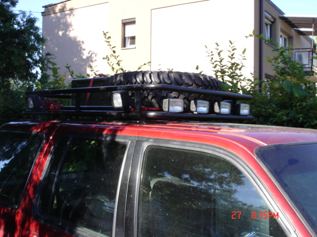

W związku z zbliżająca sie wyprawa Rad-t zbudowaliśmy bagażnik dachowy. Wyczyn ten powstał w 48 godzin . Za wzór wzięliśmy bagażnik Wojtka . Znajduje sie na nim to co zakładał Radek , koło zapasowe , Hi Lift, zbiornik na benzynę i wielki kufer na graty.

bardzo przyjemny bagażnik .... a jaki koszt?? :scratch:

800zł z montazem bez osprzetu typu halogenu i instalacja

Jako właściciel wzorca mogę powiedziesz, bagażnik jest bardzo praktyczny.
Błędy konstrukcyjne jakie zostały popełnione w moim egzemplarzu zostały poprawione.
Jakby kogoś interesowało to ja na dachu woziłem ponad 200kg i w trudnym terenie gdzie występowały znaczące przeciążenia nic się nie urwało ani nie powgniatało.

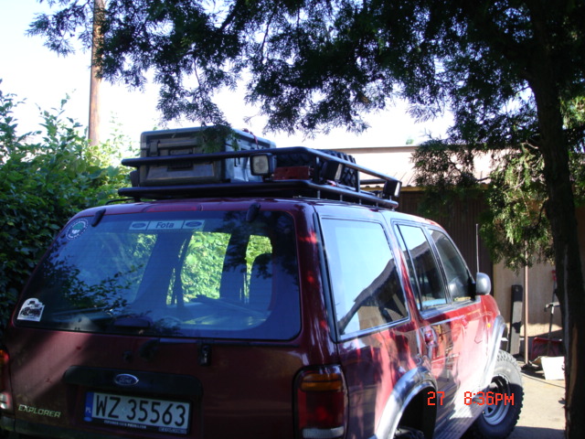

Jak zostal zamocowany ten bagaznik?? do seryjnych rynienek??

Bezpośrednio do mocowań w dachu, zamaiast oryginalnych prowadnic.

dlaczego na wylot ? to znaczy o ktorych dziurkach mowisz ? ja u siebie odkrecam mocowania do dachu i w zasadzie bagaznik zdjety (pomijam fakt okablowania od oswietlenia). Calosc jest przykrecona dd seryjnych gwintow po relingach.

Ja mam bardziej delikatny bagaznik,tez przykrecony do orginalnych szyn.Wyciagalem za niego samochod,gdy tylne kolka byly w powietrzu i nic sie nie stalo.
Pamietac tylko o dokladnym,mocnym dokreceniu,zeby nie bylo luzu.Wtedy mocowanie bagaznika "zaciska" sie z szyna od relingow i jest ok.

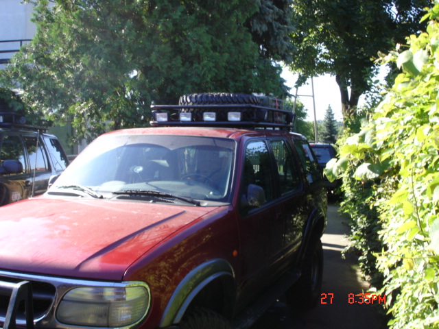

Boni mysle ze przesadzasz tez troche, Explorer seryjnie max kat przechylu bocznego ma na poziomie 45st !!! to bardzo dobry wynik, w chwili motania czyli np dodawania bagaznika na dach ze sporym obiazeniem taka zmiana nie jest jedyna. Z reguly wczesniej byly zmienione kola na wieksze, na odsadzonych felgach lub dystansach a to do pewnego stopnia niweluje zmiane srodka ciezkosci spowodowanej bagaznikiem.
U mnie przy felgach ET -20 i szerszych kapciach czy tez u Wojtka przy dystansach i szerokich oponach napewno nie jest az tak dramatycznie. Popatrz na patrole albo lepiej nawet na tojki wyladowane po dach - i tez sie tak latwo nie przewracaja a krotki LadnCruiser wyglada troche jak maly dostawczak - duzo w gore malo w bok.
Oczywiscie jak w kazdym dzialaniu czy jezdzeniu trzeba uzywac glowy a nie tylko pedalu gazu ale solidny bagaznik pozwala tez na duza lepsza asekuracje boczna - liną czy pasami - bo jest sie do czego zlapac.
Najlepiej popatrzcie na wyprawy w gory skalne na explorerfoum.com - tam najlepiej widac na ile explo jest wytrzymale na boki i trawersy nawet z bagaznikiem i ladunkiem na dachu.

Bartek4.0, ja bagaznik robilem z kolega w malym warsztacie i napewno zadnego atestu nie dostalem.
Tak jak Radek pisze kola i dystanse niweluja roznice w niebezpieczenstwie przechylu nawet z zaladowanym bagaznikiem.
