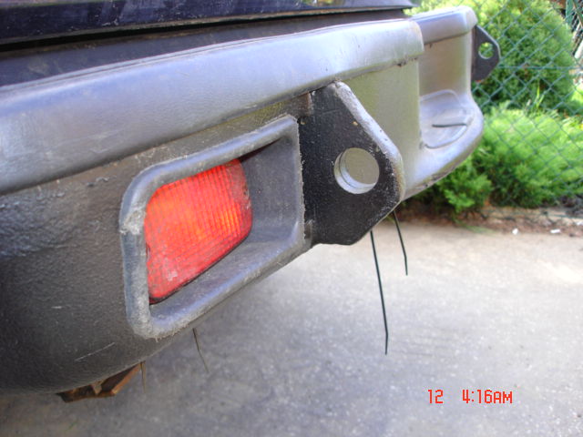

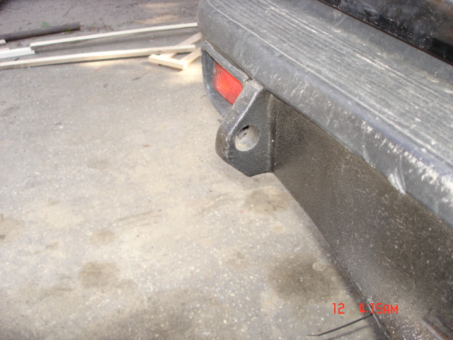

kilka fotek jak zrobiłem Wojtkowi w oryginalnym zderzaku mocowania na szekle. konstrukcja ta jest niesamowicie wytrzymała z racji tego ze mocowana jest tez do ramy poprzez oryginalne otwory.

wajc83, mozesz zapodac jak to wkomponowales w ten zderzak.Hmm ja chcialem wstawic ceownik zamiast zderzaka i do tego zamontowac takie uchwyty,ale widze ,ze tak tez sie da.

zapewne wycięty prostokątny otwór w zderzaku i szekla wpuszczona w zderzak - przykręcona do ramy za pomocą śrub, które mocują zderzak do ramy...
zgadza się?

dokładnie tak jeden płaskownik tak jak mówi Jankes a drugi do zderzaka przez to jest grubsze. Wszystko pospawane

Mika, tylko, że to co zrobił Grzesiek jest mocowane do ramy wzdłużnie - o wiele więcej wytrzyma. Myślę, że fabryczny zderzak jest za "cienki w uszach" na rozwiązanie, które prezentujesz. Mocniejsze pociągnięcie i możesz toto wyrwać "z mięsem".

Mi Grześka tez sie bardziej podoba.... fachowa robota i spkojnie mozna szarpać do woli :-D

nasze zderzaki to "papierowe pudełka" jak to przykrecisz do niego to przy duzej wtopie wyrywasz wszystko

mika, na mazowieckich widziałem jak przyspawany zaczep poleciał a blacha ze śrubkami została przy zderzaku :P
ja u siebie też zdecydowałem się na rozwiązanie takie jak Grześka i powiem ze wytrzymało i nie mam żadnych zastrzeżeń. nawet odwracanie czerwonego diabła o 90' ciągnąc pod kątem za te uchwyty nie dały rady poruszyć konstrukcji. U Wojtka na Ukrainie też sie spisały.
Więc ja osobiście wolę rozwiązanie pewne sprawdzone i przetestowane na autach o takiej samej konstrukcji i gabarytach, a nie coś robione prze kogoś kogo nie znam, a w jaki spsób robione tym bardziej nie wiadomo i sprzedawane na alledrogo. ale każdy ma swój rozum i robi jak mu się podoba. Na rajdach chłopaki robią podobne uchwyty jak te z allegro ale oczko jest z blachą skręcane dodatkowo jedną bądź dwiema śrubami. a te co mika pokazał raczej tylko sam spaw trzyma.
