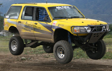

w stanach jest dostępny zestaw na przód... cały z włókna szklanego.
Ja bym wywalił po kolei - drzwi do połowy, całą ich elektrykę (szyby, zamki), podsufitkę, obicia wnętrza (plastiki), dywanik i wygłuszenie spodu i przodu, tylną kanapę, klimę, katalizator, filtr powietrza (zastąpić stożkiem albo snorklem), atrapę, zderzaki (dać po prostu tylko kawałki no i punkty do ciągania), szybę tylną (w klapie). Zapas do środka z tyłu, tam też hi-lift i reszta. Zbudowałem kiedyś półkę pod którą schowana była zapasówka a na górze hi-lift - było w pytę.
Najlepiej jak masz auto gdzie wszystko jest "na korbki" - wersja XL - wtedy już tej elektryki nie masz ni po bólu.
Ale tyle możesz wywalić.
A to z tymi plastikami na przód to tak wygląda:

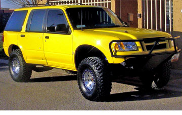

to jest przód do jedynki... :roll:
Jedynkę można tak zrobić.

2008-08-24, 22:02
Warta, warta... pozaglądaj na ten stronie. Tak wygląda jedynka po przerobieniu na 2000:

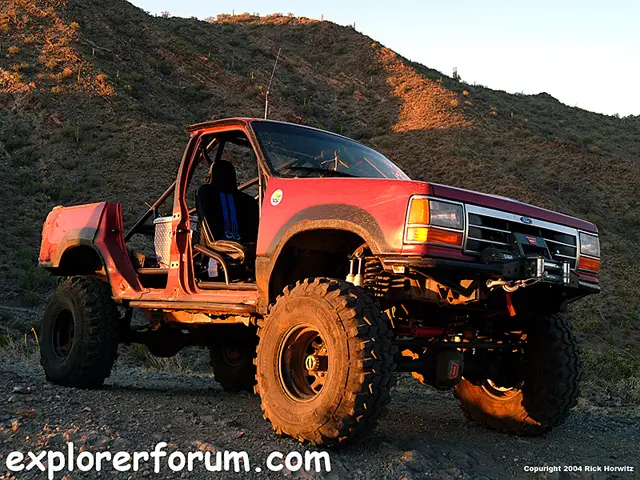

2008-08-28, 16:02
odchudzone explo:

2008-08-28, 17:53
można by się pokusić o zrobienie pick-up'a ;)
Re: Odchudzanie Explo
2008-08-28, 18:07
widziałem jeszcze bardziej odchudzone... bez przednich błotników, atrapy... ale ten jest bajerancki. :roll:

2008-08-29, 10:43
Rad-T, właśnie o czymś takim myslałem. jak masz wiecej fotek to wyslij mi :P
a swoją drogą czy nie bedzie za lekka dupa :P żeby w terenie nie bylo problemów :P
