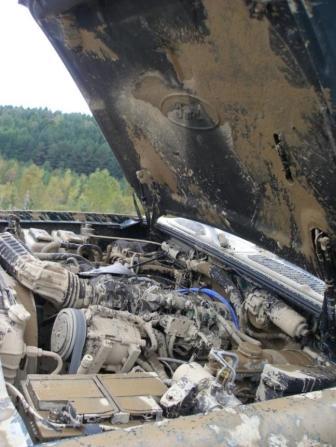

Napiło się :D i to błota na szczęście mam sportowy stożek to po pół godzinie ze szczoteczką do zębów pod prysznicem filtr wyglądał jak nowy
na pierwszym zlocie też jeździłem jak głupek przez wodę ciesząc się jak dzieciak z bryzgającej wody... teraz tego nie robię, bo wiem czym to grozi...
Jak to się mówi - miałem więcej szczęścia niż rozumu i nic się nie stało.
To był mój pierwszy zlot :-D
Nie szkoda ci auta?
W sumie po to je kupiłem nie żeby je zaraz zajeździć ale to w końcu terenówka więc trochę błota jaj nie zaszkodzi (mam nadzieję) jak bym chciał jeździć pomału i omijać kałuże to bym kupił kombi
Po prostu pytam bardziej doświadczonych kolegów jak znowu doprowadzić auto do używalności bo od tego chyba jest to forum żeby ci co wiedzą pomagali tym co nie wiedzą :-D
P9130021 (2).JPG (43.25 KiB) Przejrzano 7287 razy

starwind, nic takiego się nie stało ja tak mam często :-D
Re: Mycie silnika
2008-09-15, 12:48
starwind, no to super, że wyszedłeś z tego cało ;)
ale patrząc na komorę silnika na twoim foto właśnie adam533 i jego przygody mi się zaraz przypomniały ;)

Re: Mycie silnika
2008-09-15, 14:10
tylko nie odpalaj od razu :P poczejkaj z godzinkę lub dwie
a jak odpalisz to niech popracuje bo jak zgasisz to możesz odrazu nie odpalić, bo para wodna głębiej wchodzi;P
