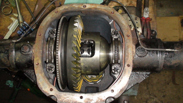

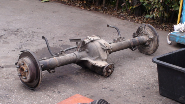

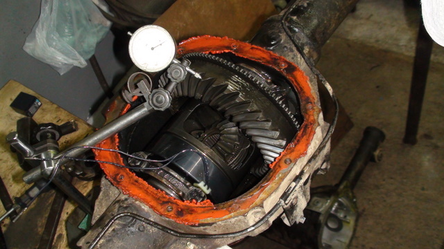

Pierwszego dnia chłopaki wyjęli oba mosty na stół.

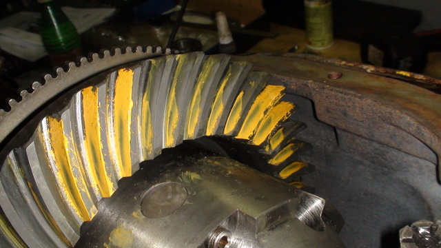

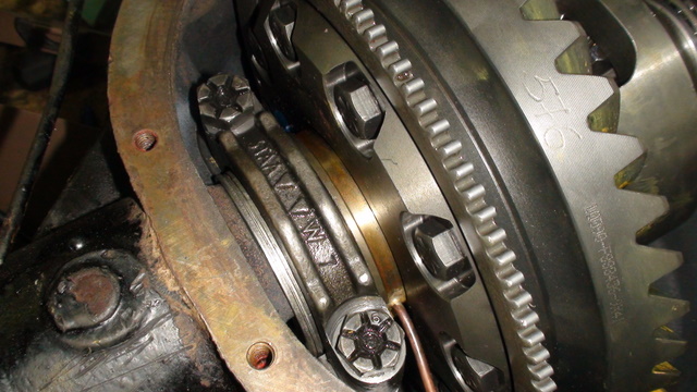

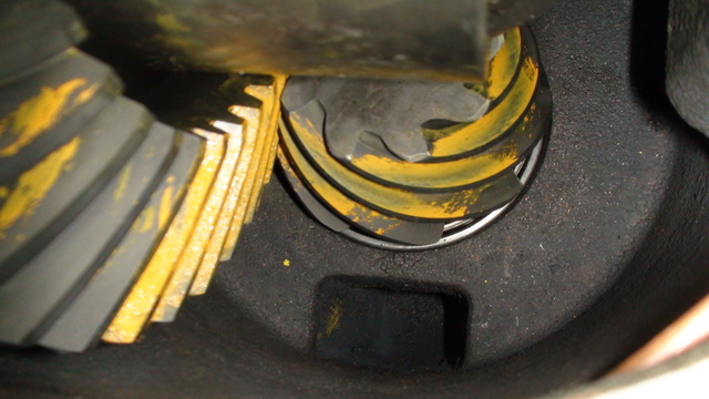

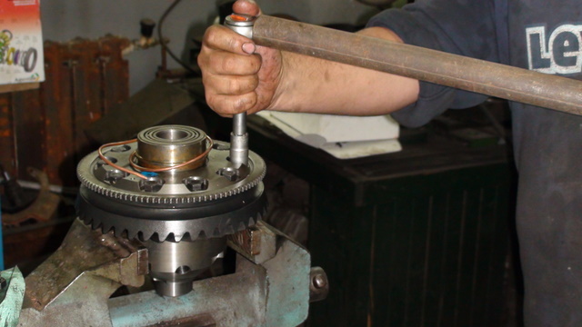

Drugiego zacząłem pomiary przedniego mostu gdzie ponad 20 razy był robiony pomiar śladów. Tolerancja błędu przy ustawieniu ataku jest 0,05mm !!!. Niezbędne było dorobienie pierścieni (kopii łożysk), które swobodnie można było wielokrotnie wyjmować. W innym przypadku trzeba było był za każdym razem wprasowywać łożysko i wyprasowywać. Biorąc pod uwagę miękki stop mostu za 20 razem gniazdo na bieżnie było by całkowicie wyrobione.
Trzeciego dnia dokończyłem pomiarów gdzie i tak nie obyło się bez kilkukrotnego wprasowywania łożysk.
Czwarty i piaty dzień pomiary mostu tylnego. On już nie jest tak mały jak przód i operowanie nim na imadle i na prasie znacząco wydłuża czas i wymaga dwóch osób.

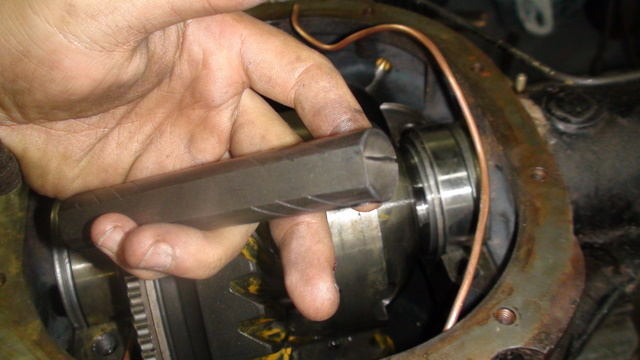

Szósty dzień, przerobienie blokady ARB bo oczywiście nie pasuje. Należy przerobić pinion shaft, który jest bardzo twardy, a musimy go sfrezować po całej długości.

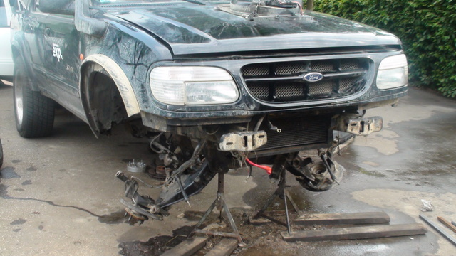

W deszczu chłopaki montują mosty na aucie.
Kilka parametrów technicznych
Backlash przód 0,20 mm, ślad centralny, podkładki atak 1,6 mm, podkładki z lewej 1,25 z prawej 0,78
Backlash tył0,25 mm, ślad centralny,podkładki atak 1,35mm, podkładki kosz z lewej 6,85 z prawej 7,15

Generalnie jest dobrze ślad na zębach jest równy, luz przód 0,25mm tył 0,45mm czyli wzorowo

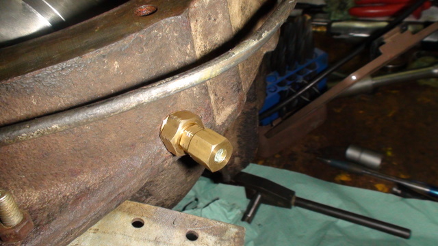

W mosty zostały zamontowane magnesy neodymowe do zbierania opiłków. Po wyjęciu znajdowała się 2mm warstwa pokrywająca magnes. Olej czysty nie spalony.
