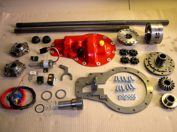

Daniel jest patent.
Blokada 100% załączana linką a nie pneumatyk ja w ARB.
Widziałem wczoraj u Karola ktoś jakąś zmotę wymyślił i na allegro sprzedaje w śmiesznych dziengach.
Jutro zapytam.
tylko troche pieprzenia jest bo trzeba w moście przerabiać.

Wszystkiego się dowiem.
Montowali to w gaziku ale to raczej "uniwersalne" było.

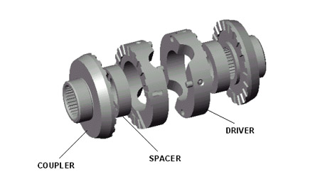

tylko,
jest male ale,
jako ze xp maja z tylu slip-limited nie ma mozliwosci
zalozenia tam zadnej taniej blokady :eek: :cry:
jedynym wyjsciem jest os ARB
(no ale kto to bedzie motal, jesli nie jezdzi Hard Offroad, za duze koszty)
ale mozna zalozyc tylko na przod (co tez bardzo duzo daje)
jako ze przod to os Dana35 mozna zalozyc tam
prawie wszystko np. 100% automaty (Aussie Locker) albo 0-100% Slipy (Detroit TrueTrac)
acha w nowszych wersjach xp (te ktore nie maja odlaczane jedej osi/wolnobiezki)
niestety tylko manualne jak np.: ARB AirLocker
bo jak takie cudo sie automatycznie wlaczy na zakrecie to pojedziesz........prosto :eek:
czyli spotkanie z botanika :-/

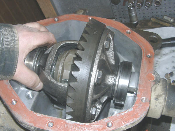

Manius, co Ty opowiadasz? ARB kupujesz razem z mechanizmem, pod konkretny model mostu, więc wymieniasz cały kosz. Do ford 8'8 możesz kupić blokady z przełożeniami od 3.73 do 4.56, z dana35 jest dokładnie tak samo.

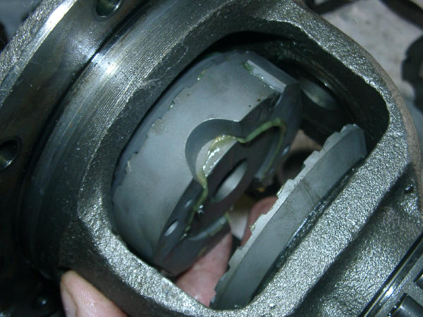

ARB kosztuje z grubsza >1000€ (i wzasadzie sie nie oplaca, no chyba ze ktos
jezdzi Hard Offroad)
PowerTrax (zob.fotki) dostaniesz juz za 350€ ale te nie podejda ze wzgledu na SL w moscie.
(bo je sie montuje w kosz)

w starszych explo macie na osi tzw. wolnobiezke ktora dolacza prawa os,
czyli z odlaczona osia mozna miec nawet automatyczna blokade
przy jezdzie po czarnym nic sie nie dzieje
to samo jak w tych co maja automatyczne sprzegielka
w explo 2 nie mamy wolnobiezki na osi,
czyli poloski kreca sie z/w koszu zawsze
i jak by tu automat zalozyc to zaraz na zakrecie sie zapnie
i niestety automatyczna blokada nie wchodzi w gre
tylko manualna
wolnobiezka czyli mechanizm
dolaczajacy prawa os
Ostatnio zmieniony 2007-09-14, 11:11 przez manius, łącznie zmieniany 3 razy.

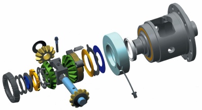

manius te ceny są "troszkę" niższe... bo za airlockera 750usd a elockera za 690usd więc do 1000Euro to jeszcze daaaaaaaalllleeeko ;-)
dla zainteresowanych: http://www.drivetrainspecialists.com/ca ... -1152.html
