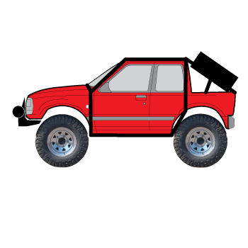

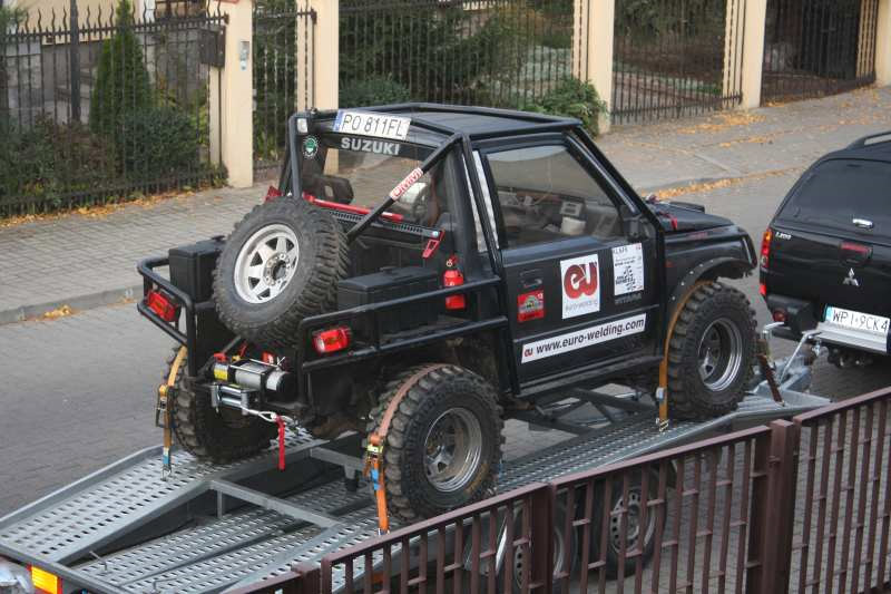

Podstawowy plan zero zaklada napewno obciecie sporta albo do linii skosnych szybek albo calkiem tuz za drzwiami, rowniez ze skroceniem ramy tak aby auto konczylo sie kolami. Poczatkowo myslalem o pozostawieniu paki a'la pickup z burtami na bokach, ale wczoraj zobaczylem bardzo ladnie i przede wszystkim pomyslowo zrobiona Vitke i juz mi sie swiatopoglad zburzyl. Jedne i drugie rozwiazanie na koncu na fotkach/schematach.

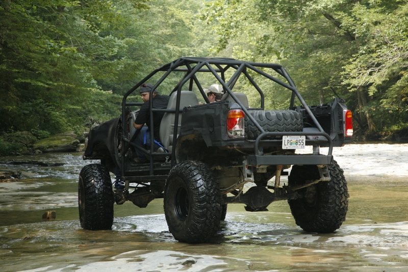

pooglądaj sobie zdjęcia z tego postu na amerykańskim forum:
IZWACK GOES INSANE
sam byłem świadkiem i "wspólnikiem" podobnej przeróbki Explo...

Andrzej, przeczytalem caly ten watek ktory podales... i jestem ciagle pod wielkim wrazeniem tego co gosc zrobil i planuje dalej robic... a co do planow, zapodalem temat wyciagarki BIG STAR :) na naszym reduktorze i czekam na jakies konstruktywne rozwiazania ale podobno sie da i to nawet dziala :P
