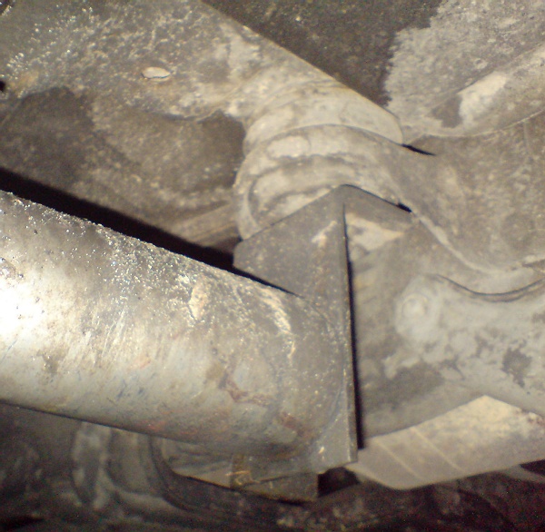

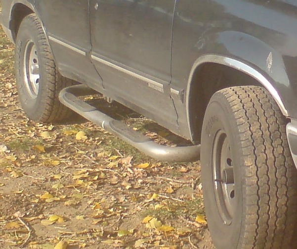

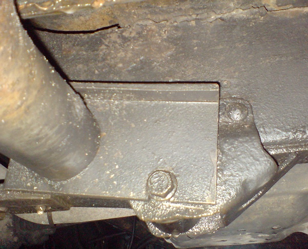

Ja mam przykręcone w ten sposób.
Skazany na bluesa

wyglada ladnie i do balansowania super, tylko mam obawy co do trwalosci w przypadku uzycia HiLifta.
pzdr piotr_z
