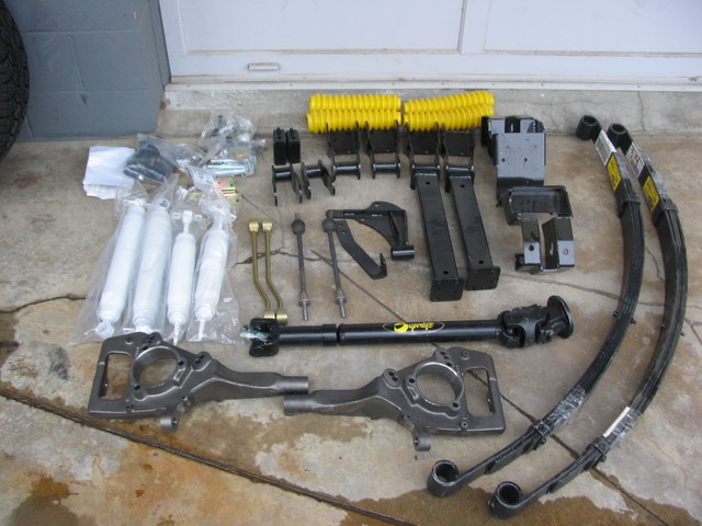

ja zrobiłem 3" i jest super, żadnych złych objawów, za małą kasę, miodzio :-D
Re: Body lift 2" expo II
2007-10-08, 12:15
bodylift?
czy motales zawieche?
2007-10-08, 12:18
zawieszenie!
set do body liftu można nabyć drogą kupna za 500zł ale ja w lift budy nie wchodzę :-D
2007-10-08, 12:20
no to cofam to co napisalem ze za duza kase,
musialem cos przeoczyc :shock:
2007-10-08, 12:22
spoko spoko :-)
są tacy którym nie chce się samemu motać i płacą za to znacznie więcej i pewnie o tych myślałeś
:mrgreen:
