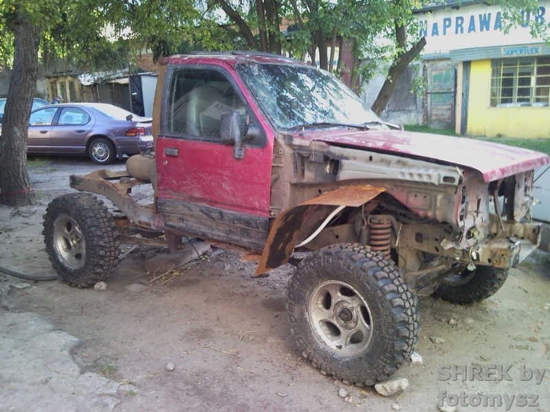

czas na pierwszą odsłonę :P
co prawda pace wciąż trwają ale nie bedę taki :D

może jeszcze krótko co zostało zrobione :P
- obcięcie budy tuż za środkowym słupkiem.
- zamknięcie budy (wzmocnienie konstrukcji) i wstawienie uchylnej szyby z klapy
- zamontowanie tylnego mostu od Ex II na sprężynach
- przesuniecie tylnego mostu do przodu (zmniejszony rozsataw osi o ok 15-20 cm)
- skrócenie tylnego wału
- obcięcie ramy tuż za tylnąosia (na wysokości fabrycznych mocowań amortyzatorów jest tylny zderzak)
- przeniesienie chłodnic na tył
- demontarz przednich błotników (zbędny balast)
- Simex 32,4x10 R16
Pozostało jeszcze:
- obcięcie przedniej części ramy na wysokości przedniego pasa
- osadzenie w przednim pasie reflektorów
- rozprowadzenie instalacji elektrycznej i montarz tylnego oświetlenia
- skrócenie lub wymiana przedniej maski
- budowa orurowania w tylnej części pojazdu
- przesuniecie płyty od wyciągarki i montaż wyciągarki
- montaż drążka panharda
Nie wiem jeszcze o ile udało mi się odchudzić auto, ale po zdjęciu nogi z hamulca na lużnej nawierzchni koła buksują bez dotykania gazu :P, obawiam się tylko jednego aby rozkład masy był przyzwoity. Jeśli nie to mam jeszcze w zanadrzu opcję przesunięcia kokpitu wraz z jednostką napędową do tyłu aby lepiej wyważyć auto :D
Całkowita długość auta bedzie wynosić ............ 363 cm :P
Chciałem mieć sporta to mam :!: :!: :!: :!: :!: :!: :!:
