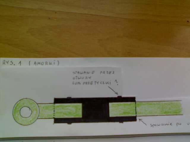

jedyne co jeszcze przyszło mi do głowy to fakt że jest podkręcony na drążkach a amorki są standart i pracują tylko na samej końcówce więc koło wpadając w nierówności nie może przez nie przejechać po dnie i wyjechać tylko jest zatrzymane skokiem amorka,przelatuje dziurę w powietrzu a na koniec koło uderza w przeciwległą część dziury stąd taki efekt
planuję więc przedłużyć amorki aby miały jednakowy skok w obie strony przecinając je i stosując cpecjalnie dotoczone tulejki,nie wiem tylko czy spawać je po obwodzie (można przegrzać) czy też spawać punktowo przez wywiercone otwory w tlejkach, czu też przewiercić na wylot, zastosować jakieś przetyczki i połapać punktowo
amorki nie przenoszą dużych obciążeń poprzecznych tylko tłumią skok wachaczy góra dół więc myślę że może być ok
co o takiej zmotce sądzicie, lub może macie inne rady,doświadczenia lub pomysły

oto rycinka na patent z amorkami
Amorek foto.jpg (14.68 KiB) Przejrzano 11697 razy

Nic nie kombinuj z cięciem telko dorób tulejki na górę amora tak żeby był dłuższy o jakieś 5cm.Ja miałem tak zrobione i wszystko działało dobrze.

dotocz tolejkę która otem nawierć i nagwintuj abyś mogł nakręcić na amorek i z drugiej strony nagwintuj tuleję abyś mógł złapać w oryginalne mocowanie amorka :P
wot tyle :P
czyli klasyczna przedłużka śroby mocującej :P

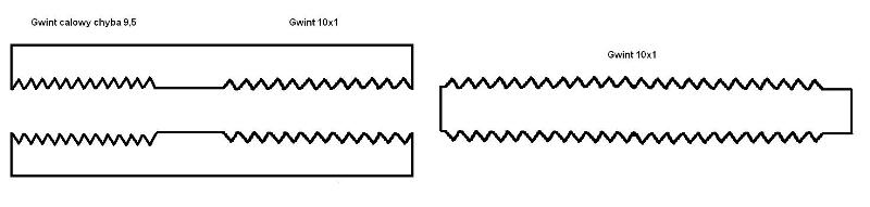

no narazie opuściłem przód i jest o wiele lepiej , amorki mogą pracować w obie strony więc przed ponownym podnoszeniem muszę mieć te tuleje więs tu ogromna prośba aby ktoś co przerabiał temat podrzucił by chociażby odręczny szkic tak jak mniej więcej to wygląda ?
zastanawiała mnie jeszcze taka rzecz że to może nie kończyła się długość amorka tylko skok wachacza , ale chyba nie bo gdzieś był przerabiany temat , że aby więcej podnieść trzeba dać dłuższe śruby do podkręcenia drążków lub nawet przełożyć te "łapki "co ta sruba dopycha.
Re: amortyzatory-motanie
2009-10-25, 20:51
ja ostatnio przedłużałem mocowania amorków z przodu postaram się zrobić jakiś rysuneczek :D
Ostatnio zmieniony 2009-10-25, 21:11 przez starwind, łącznie zmieniany 1 raz.
2009-10-25, 22:20
otto mi lotto
dzięki Starwind - myślałem że to ma być coś takiego że grubego że imituje jak by to był nadal cały amorek
a czy możesz zapodać jaką zrobić średnicę zewnętrzną aby było sztywno i bezpiecznie ?
rozumiem że od góry nie dajemy szpilki tylko zwykłą śrubę aby weszła do oporu Np: 10.9 ?
choć wydaje mi się że lepiej wkręcić mocno śrubę długą , obciąć lepek i dać nakrętkę - co ? I jak to zabezpieczyć - chyba przycheftować lekko, bo amorek może się kręcić ?
