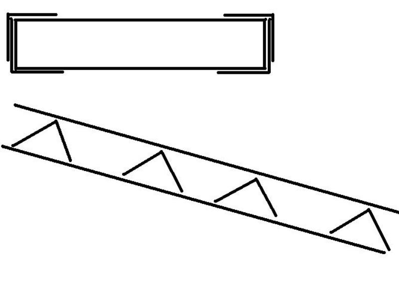

ja myślałem zrobic sobie najazdy o podobnej konstrukcji, ale tyle Kg wozic na dachy, wolę chuba takie dechy z drobnym kątowniczkiem przykręconym na sztorc,
takie metalowe muszą byc kinkongi bo jak trochę się wygną to już nie schowam na miejsce

chyba nie bo tamte kratownice są obliczone na siłę działającą w inną stronę
jak się ociepli to pogadam z nimi aby mi na próbę podłożyli jakiś taki używany pomost, to sprawdzę wytrzymałośc
