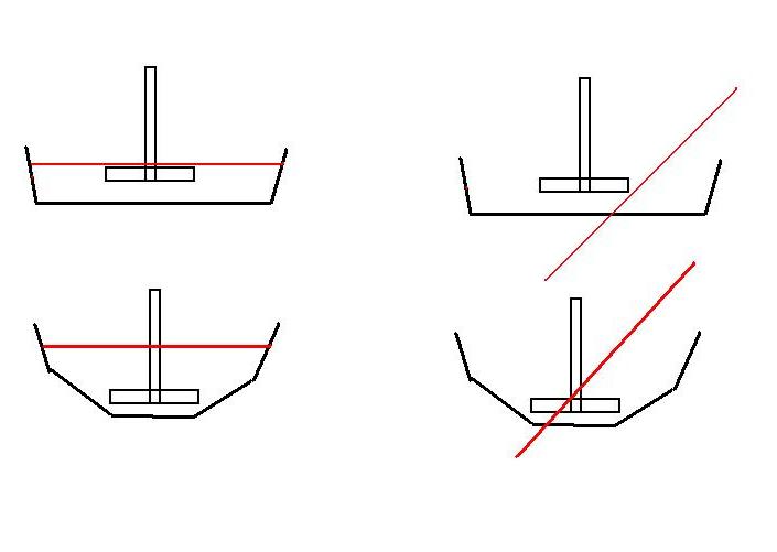

Re: Off-road vs ASB
2010-03-29, 22:10
bo ja myślałem o czymś takim w dużym skrócie myślowo graficznym

Re: Off-road vs ASB
2010-03-29, 22:17
Przynajmniej wiem, czego mi nie wolno robić z Moim Czarnym Bydlęciem :-( .
Starwind - współczuję Ci. :-(
Re: Off-road vs ASB
2010-03-29, 22:48
Jeżeli miejsce pozwala to można przerabiac oryginalną michę, tylko aby się na niej nie wieszac :-D
śpiączka mnie przygina, ale jutro jak mi się uda to narysuje o co mi biega :-)

2010-03-30, 09:38
to może zamiast powiększać miskę - zastosować przegrody podobnie jak w robionych pod upalanie bakach na benzynę ? Oczywiście odpowiednio wyskalowane :) , tak aby zawsze jakaś cześć oleju pozostawała pod smokiem ? Powiększanie miski w Ex w dół to średni pomysł patrząc, że jest ona jednym z elementów narażonych na uwalenie przy upalaniu.
