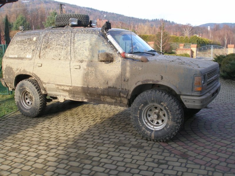

Re: LIFT Explorera 2 o 4"
2007-12-09, 10:29
Bogdan jak chcesz założyć 33" to nic prostszego :evil:
wygląda to tak:
explo po Samsonie.JPG (114.6 KiB) Przejrzano 15404 razy
2007-12-09, 11:02
aaaaahahahahah jaki piękny! :shock:
błoto ewidentnie dodaje uroku temu samochodowi :D
widzę że porządek z przednim zderzakiem zrobiłeś.
Tak juz komuś tłumaczyłem że trzeba plastik zdjąć.
pozatym wreszcie fotkę ex wstawiłes. myślałem że się niedoczekamy. :P
"cacko z dziurką"
2007-12-09, 15:23
Mikado a nie dobija ci do nadkoli jak smigasz w terenie? Ja zakladam 265/70R16 i obawiam sie ze jednak dobije gdzies na jakims wzniesieniu i mi pol ryja wyrwie. Podnioslem go troche w/g wskazowek Maniusa i chlopakow i mam przeswit miedzy opona a nadkolem dokladnie jak Ty.Zdaje sie na Twoje doswiadczenie w extreme. :mrgreen:
granatowy
2007-12-09, 15:55
Mikado, zapas to trzyma się na fabrycznych relingach czy je wzmacniałeś? Mnie się zdaje, że one na trzy rowery za słabe - jakieś miękkie.
2007-12-09, 15:57
no nareszcie go pokazal :P
slicznosci no :) pieknie sie na tych 33" prezentuje... hmm plastiki powiadacie.... one sie same zdejmuja w trakcie jazdy hehehehehe
2007-12-09, 16:00
hahahaha
a swoje już zdemontowałeś?
2007-12-09, 21:02
plastiki to była pierwsza rzecz, którą teren wyprostował w mojej Explozji... :D później już mniej bolało... co do 33 calowych opon... czy może dobijać przy ekstremalnych warunkach? Ja nigdy nie miałem z tym problemu... raczej o tarcie o budę w nadkolu...
wszystko zależy od liftu - I generacja Explozjii jest prostsza do przeróby... druga już nie tak choć jak mówię, można wsadzić 33 cale przy tylko podniesieniu budy o 3 cale... a tu dla rogrzania apetytu, tak wyglądał Sport po sześciu calach Skyjacker - a tył to przeżutka resorów nad tylna oś...
