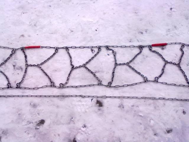

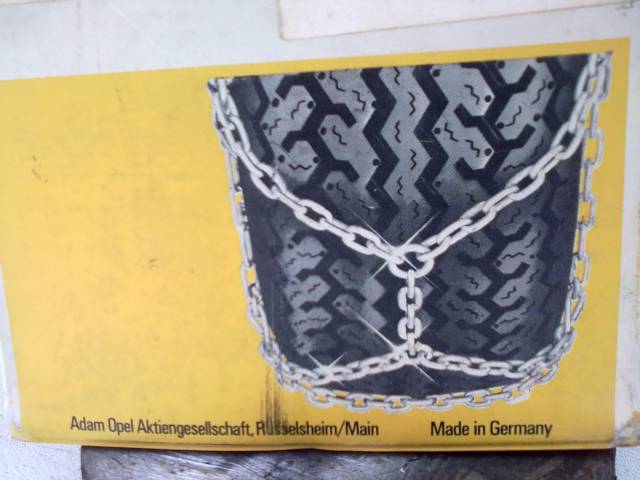

Zeszłej zimy gdzie były takie wielkie śniegi i zima przez pare miesiecy, nie mając jeszcze Explorera postanowiłem pojeździć swoim Fiatem 125p po lasach i polnych drogach. Ci co pamiętają to jazda takim autem z lekkim tyłem nawet na zimowych oponach to wielka sztuka. Kupiłem do niego łancuchy trapezowe na allegro oryginalne OPEL GM na opony 185/70/13. Były to stare łancuchy ale w bardzo dobrym stanie widocznie mało używane, żadna tam chinszczyzna a i tak zerwałem zapięcie raczej rozgiął sie zaczep.
Ale moja opinia na temat łańcuchów śniegowych to super sprawa. Praktycznie wszędzie wjedziesz i wyjedziesz, z podwórka gdzie było 40cm śniegu wyjeżdżałem 2 godz, gdzie prześwit auta to może nie więcej niż 20cm. Ale nie wysiadałem z samochodu a zderzak robił za pług podłogą szorowałem, ale poszło. I najważniejsze można jeździć tylko po śniegu, predkośc max to 50km/h, poza tym hałas i jakby na tarce jechał a i drgania dochodzą, zapomnij o slizganiu sie bokiem i jakiś szalenstwach. Trzeba jeżdzić delikatnie i ostrożnie, jak pisałem łatwo zerwać i uszkodzić np nadkole a nie wspomnę o tym że możesz kogoś tym zerwanym łancuchem kogoś zaczepić. Jak chcesz kupić to żadne chinskie i tylko ze stali hartowanej, oczka łancuchów muszą być zgrzewane, gdyż działają wielkie siły. Ogólnie to na łancuchach koła kopią bardzo szybko do samej ziemi, ale takie oranie ziemi a zwłaszcza na asfalcie przyspiesza ich zużycie i lecą iskry spod kół. Przedstawiłem swoją opinię bo trochę pojeżdziłem, co do konkretnych modeli łancuchów czy marki to nic ci nie poradzę. Ale na tym nie co szczędzać. Ja wybrałem trapezowe bo dobre do jazdy na przód, a i trzymają na boki co zapobiega uślizgom czy zsunięciu. I bardzo ważne jak już kupisz jakiś model łancuchów to poćwicz zakładanie, nie jest to trudne i jak nauczysz sie to póżniej ci to zajmie 5-10 min.
