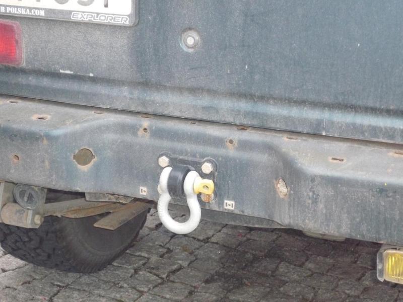

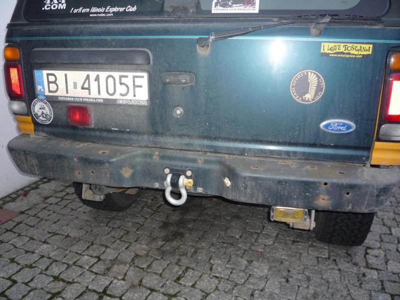

Ja mam to rozwiązane tak...
nowy zderzak w "produkcji" a jak wyjdzie zobaczymy... na dziś to wystarcza... no to i kinetyk :D
Re: Uchwyty na szekle a hak
2010-07-29, 21:24
Andrzej wzmacniałeś to dodatkowo od spodu?
czy tylko przykręciłeś ?
2010-07-29, 21:28
nic nie robiłem... na pewno jakby było wzmocnienie, które zwykle jest pod zderzakiem przykręcone to byłoby lepiej ale jest dobrze... szarpałem ostatnio Defa z błota na tym ustrojstwie... chciałem zobaczyć czy coś puści, czy zderzak się wygnie (bo mam drugi w budowie) a tu nic... solidny jak zawsze.

Jankes a skąd wziąłeś to mocowanie, robione czy kupione w całości?
2010-07-29, 22:39
kupione... u mnie :D więcej nie powiem, zapraszam.

Ps. Andrzej - a po ile takie mocowania szekli i jaka średnica na sworzeń szekli ?
Ja kupiłem dobre szekle na chyba 6.5 T a inni mają taką samą wytrzymałość tylko ich sworznie są cieńsze od mojego ? ;-) :-P
Ostatnio zmieniony 2010-07-29, 23:02 przez jacek4, łącznie zmieniany 1 raz.
2010-07-30, 11:41
no cena to około 230,00 zeta brutto a średnica otworu na szeklę to lekko ponad 23mm. W komplecie z szeklą...
