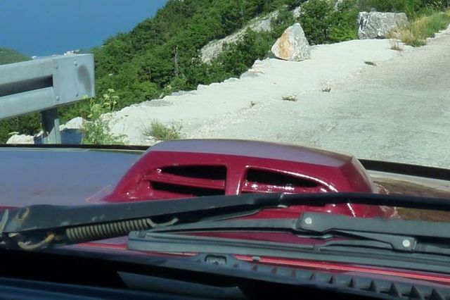

Aby woda nie dostawała się na silnik na poprzeczkach wylotowych położyłem warstwę (ściankę) silikonu utrudniającą wodzie dostanie się do środka, dotyczy głównie deszczu i kałuż.
Docelowo chyba zrobię coś na zasadzie klapki lub takiego kształtu otworu wylotowego aby na pewno z zewnątrz nic się nie lało.
Chociaż przy tym kształcie jak dotąd woda pod maskę się nie dostała.

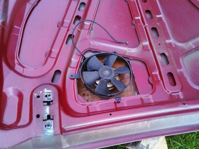

Do wyciągu powietrza i na chłodnicę użyłem wentylatorów 12V z motoru (kawasaki, suzuki), płaskie i wydajne.

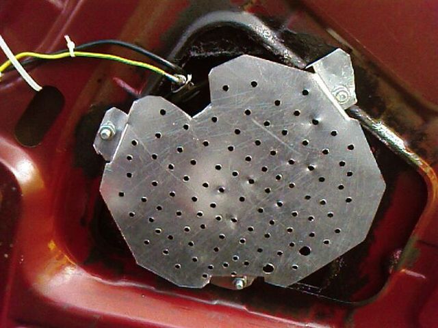

Od spodu wiatrak jest zabezpieczony blachą. Jest dokładnie nad wtryskami gazu więc w razie jego urwania spadłby na wtryskiwacze.

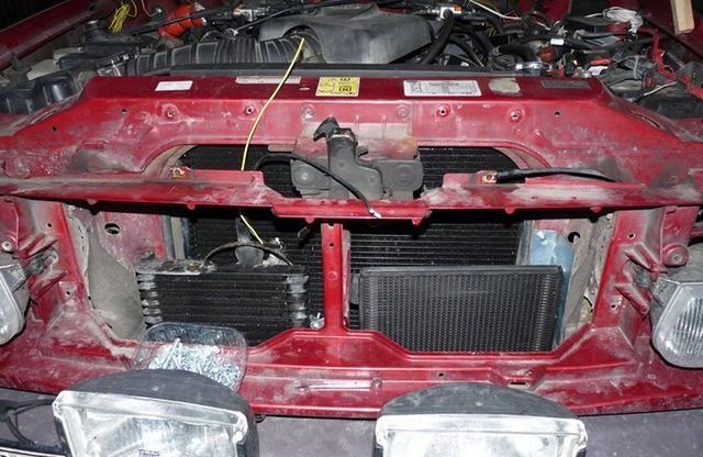

Do całości tego rozwiązania jeszcze fota kolejnej chłodnicy asb (ta po prawej) oraz założony wiatrak (z tyłu) na oryginalnej chłodniczce skrzyni - po lewej.
Tak wygląda od przodu. >8-)

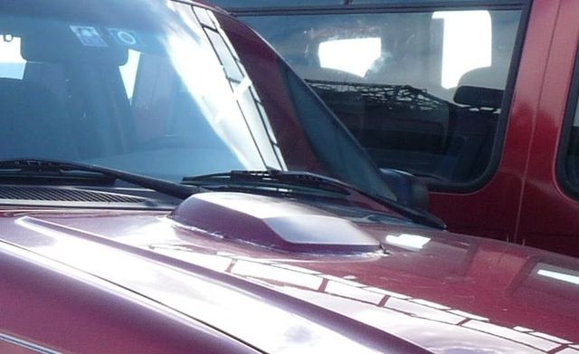

No i zbliżenie. Wylot przymocowany do maski na silikon, pomalowany na czerwono, pod nim ukryty wentylator.

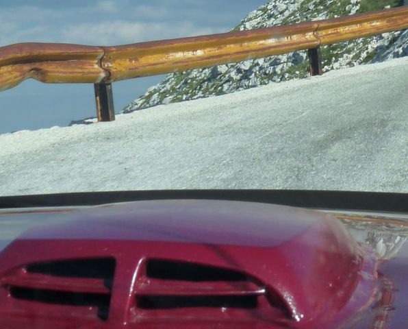

Widok od zewnątrz. Wylot skierowany na szybę, dołożyłem warstwę silikonu formując coś na kształt zapory na wlewającą się z zewnątrz wodę.

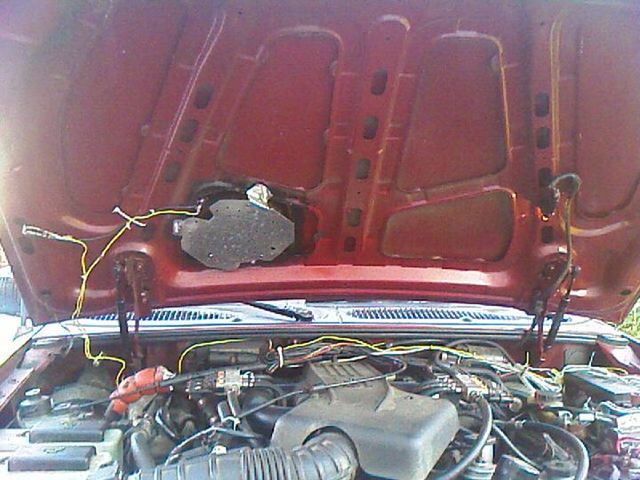

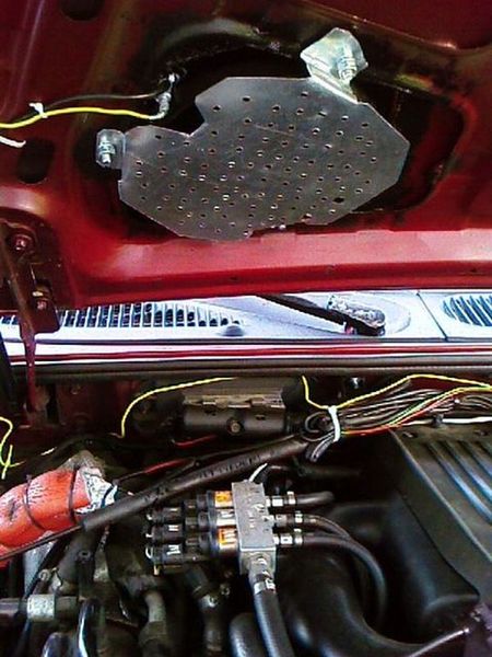

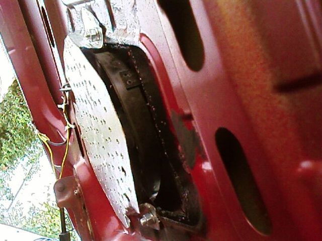

Tu widać, że wiatrak znajduje się nad wtryskiwaczami, w pobliżu jest również główna wiązka do komputera. Warto o tym pamiętać!
Widoczek z boku, osłona, a za nią wiatrak wyciągający.
Tak to wygląda z bliska. Nawiercone ;) otwory ułatwiają przepływ powietrza.
Przeciętą blachę pokrywy silnika zabezpieczyłem antykorozyjnie. Od dołu pod wentylator zrobiłem osłonę zabezpieczającą wtryski gazu gdyby wiatrak się rozleciał. 8-O

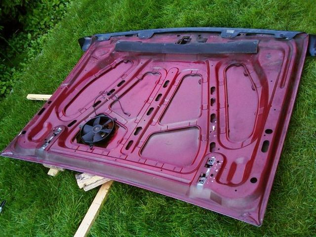

Maska posiada wzmocnienia, warto je zostawić, wiatrak od motoru pasuje idealnie, jest również płaski.
Dla wygody i bezpieczeństwa zdjąłem maskę, tak by w trakcie cięcia szlifierką ogień, iskry i odpryski nie leciały do komory silnika. Uwaga maska jest ciężka.

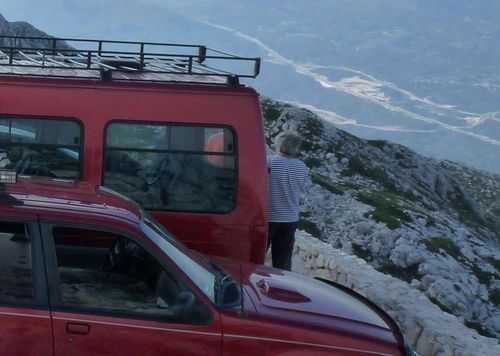

Tak aż pięknie to nie wygląda. Będę musiał poprawić wykończenie. Bądź co bądź ma to spełniać określoną rolę. Rafbor - z przodu jest zamknięte, żeby powietrze nie wpadało pod maskę. Widok z boku:

A jak to się sprawdza jak wpadasz w kałużę i woda zalewa całą maskę,pewnie grawitacyjnie tamtędy odpływa i daje jeszcze dodatkowe chłodzenie, ale także może wszystko zalewać ?
A może nie kasztańmy tylko chodżmy gdzie indziej z tematem ? z chęcią bym zobaczył to od środka :-)
