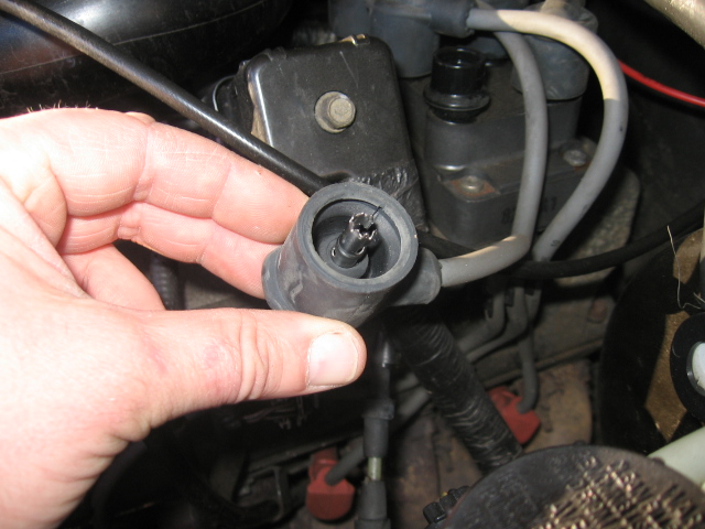

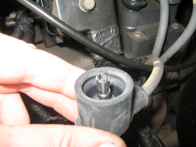

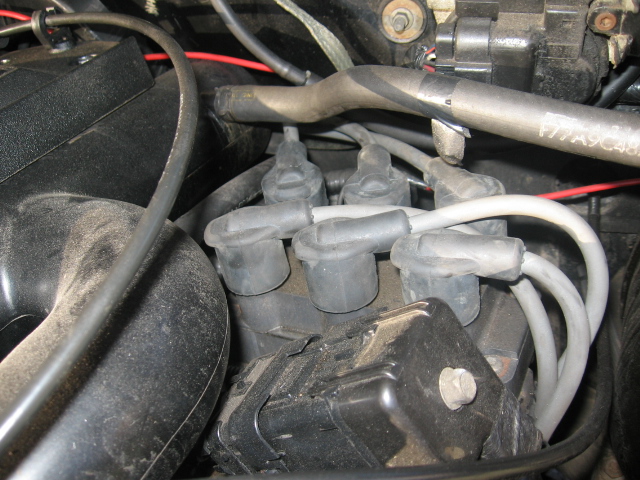

Najlepiej to chyba kupic dobre kable.
Niedawno zakupilem kable , ktore w opakowaniu mialy maly pojemnik z silikonem, bez tego nie dalo rady wlozyc kabli na swiece i na cewke.
Oryginalne kable motocraft maja takie lopatki z boku do scisniecia (przy cewce) te tego nie maja, maja za to taki "grzybek" na dole (nie wiem jak to nazwac).
Mylem caly silnik karcherem pod wysokim cisnieniem, specjalnie tez lalem po swiecach i cewce... nie ma problemow, nic nie zalane :-D
Dodalem fotki tych kabli ( przy cewce). Przy swiecach bede w sobote :-D (trocha widac na drugim foto) to zapodam foty.
Kable naprawde dobre.
