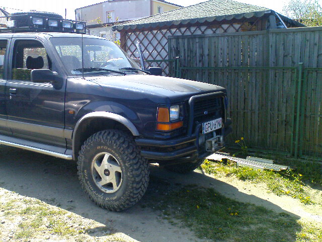

Re: witam jak zamontować wyciągarkeex1
2011-02-12, 15:48
witam ktoś wie jak zamontowa w oryginalnym zderzaku windę [/code]
TAK!!
https://picasaweb.google.com/Alban4x4/E ... 8566104034
czyli wywalić zupełnie zderzak i zmotać płytę.
6mm dobrze zrobione podnosi explorera - 15mm to nawet ził nie ma
szkoda wagi i pieniędzy na taką grubą
Na innych zdjęciach może dojrzysz jakoś bardziej.
Projekt jest banalnie prosty i na upartego dało by się wcisnąć na to oryginalny zderzak lekko powycinany.[/code]

kizio 730
Posty: 252
Lokalizacja: Pomorskie
2011-03-05, 13:48
Tak to wygląda u mnie

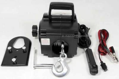

2011-03-09, 11:43
A czy taka elektryczna wyciągareczka jako urządzenie dorażne wystarczy? Może ktoś to testował i wyrazi swoją opinię? Wiadomo że do extremalnego off-roadu sie nie nada ale na sporadyczne wypady jako taki wspomagacz? Czy może być za słaba? Niby siła ciągu w poziomie ponad 3tony.
2011-03-09, 13:40
Od razu sobie odpuść...
Mam taką zamontowaną w aucie dla gazowni jako wyciągarkę do dźwigu o udźwigu 350kg !!
I ledwo daje radę.
Taka wyciągarka idealna jest do załadunku łodzi z wody na przyczepę i do garażu żeby podnieść kosiarkę.
I to wszystko co może sobą zaoferować taki wyrób.
Jest inne rozwiązanie.
http://www.expedycja.pl/?section=209&showProduct=2627
Robisz/kupujesz płytę do wyciągarki "przenośną"
Czyli w aucie montujesz do ramy uchwyt o przekroju takim by dyszel z płyty pod wyciągarkę pasował, a samą wyciągarkę montujesz tylko w razie konieczności.
Ma to swoje plusy i minusy.
Plusem jest to że możesz sobie takie uchwyty zrobić z tyłu i z przodu auta i pociągnąć kable na przód i tył. W razie potrzeby montować ją z tyłu lub z przodu.
Minusem jest to że czasem jak się webesz to tak że ciężko ją wsunąć później w uchwyt.
A jak jeździć z nią - to strasznie wystaje i zmniejsza znacznie kąt natarcia i zejścia - zależy gdzie zamontowana.
Wnioski są takie.
Nie ma idealnych rozwiązań i każdy musi wybrać dla siebie i własnych potrzeb najodpowiedniejsze rozwiązanie. Z dostępnych opcji.
Tu masz chłopaków z Jeep.org i ich rozwiązanie.
http://www.jeep.org.pl/forum/viewtopic.php?t=24720
Pozdro.

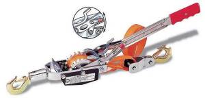

2011-03-09, 19:35
O prawdziwej porządnej wyciągarce to tylko myślałem ale montowac nie zamierzam gdyz nie uprawiam off-roadu i nie mam tak przebudowanego auta jak ty Alban, i jakby mi sie przydała może raz dwa w roku to nie warto inwestować ok 2tys zł. Najlepsze jak pewnej niedzieli wpadłem w błoto i poprosiłem swego sąsiada aby mnie wyciągnął swoją terenówką to i on sie wkopał. I to on wpadł na pomysł, a mieliśmy pasy transportowe do mocowania bagaży w TIRach i tym pasem, napinaczem wyciągłem jego a póżniej on mnie. Może to śmiesznie brzmi ale napinałem pas, a raczej nawijałem na napinacz i pomału pomału auto wyszło. Ja napinałem a on wyjeżdżał, później zmiana. He he. Dlatego myślałem o jakiejś przeciągarce lub coś w tym stylu, gdyż nie zapuszczam sie w bagna i nie zamierzam topić auta. A mieć coś tak na wszelki wypadek. Może nawet i coś takiego,niby do 4ton
