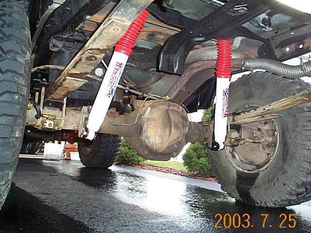

Tu masz tył "Jankesa"
lift tył.jpg (41.49 KiB) Przejrzano 11585 razy

Prosta sprawa.
Przyspawać nad mostem mocowania do resorów wymienić strzemiona resorów na dłóższe i przerobić mocowanie amortyzatorów.
Dzień roboty.
Problem to przedłużenie wału, ale do zrobienia tylko koszt znaczny.
Robiłem w swojej jedynce.
O niebo lepsze niż jakiekolwiek przedłużane wieszaki i inne duperszwance.

A masz jakieś fotki a poco wał przedłużać :?: :?: :?: nie rozumiem
Re: SPOA czyli przeniesienie mostów nad resory
2011-04-06, 21:59
a poco wał przedłużać nie rozumiem
Z trójkąta prostokątnego sobie policz :) Idzie pod większym kątem ;-)

To zaczyna mię przerastać to może inaczej jak podnieść tył o 4 cale tak domowemu
2011-04-06, 22:06
jacekimaria, ale tu nic nie zmienisz. Jak byś nie podniósł to i tak musisz wał przedłużyć.... No chyba że opuścisz reduktor.... ale wtedy i skrzynie i silnik i to bez sensu :-D
Przedłużaj wał, nie przejmój sie.
2011-04-06, 22:07
Kiedyś czytałem w "mądrej" prasie wypowiedz człowieka co się tym zajmuje, że przy takiej opcji mocuje się uchwyty mostu z resorami pod trochę innym kątem, wtedy kąty wału są prawidłowe,nie nadwyręża to przegubów wału i krzyżaków, oraz jest możliwość że wał powinien wystarczyć.
Ale nie wiem czy ktoś od nas to zastosował, a opisywał to dobry doświadczony człowiek który buduje autka i się ściga w terenie.
