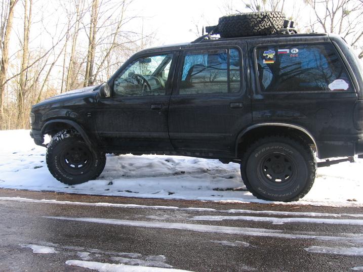

w explo tata zrobił specjalną konstrukcje w kształcie prostokąta.mocowanie dał w prowadnica od relingów.tanio i mało roboty a jak efektownie :-D ObrazekObrazek Obrazek

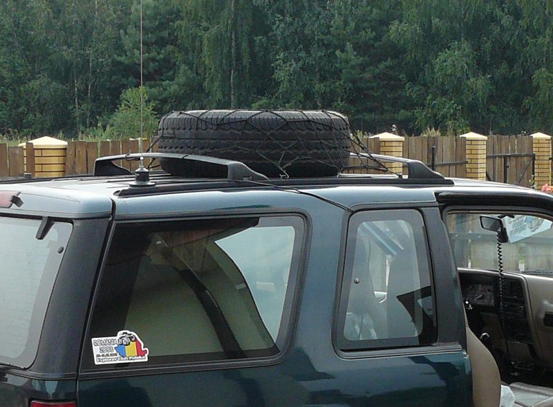

Re: Koło na dachu
2011-05-24, 10:27
Takie siatki można kupić w wielu sklepach motoryzacyjnych.Są w różnych rozmiarach i grubościach.Ja mam 50x50cm i rozciąga się dość ładnie po całym bagażniku.Kosztowała chyba 40zł w sklepie motocyklowym ;-)
