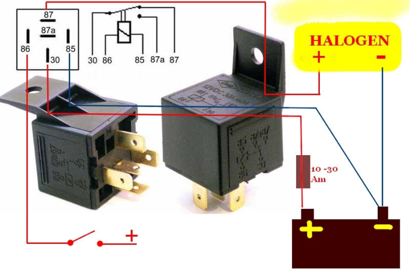

Panowie,
chciałem się zwrócić o pomoc przy montażu halogenów.
Mam zamiar założyć lampki na dachu, ale ponieważ kompletnie nie znam się na elektryce to czy moglibyście napisać mi krok po kroku jak przeprowadzić kable, w które miejsce i jak podłączyć lampy.Po drodze oczywiście włącznik:)
Co powinienem kupić, jakie kable, ile, jakieś przetworniki, kostki, złączki itd.
Planuję 4 dalekosiężne i jakieś robocze w przyszłości, więc chciałbym od razy zrobić instalację pod oba typy lamp, żeby potem nie zrywać wszystkiego jeszcze raz.
Będę wdzięczny za dokładny opis, bo będę miał kilka dni wolnego i chętnie bym go w ten sposób spożytkował:)
Z góry dziękuje
Kuba

Czytałem to, ale ja potrzebuję info typu, podłącz kabel od halogenu tu i tu, taką instrukcję dla idioty, nie elektryka:)

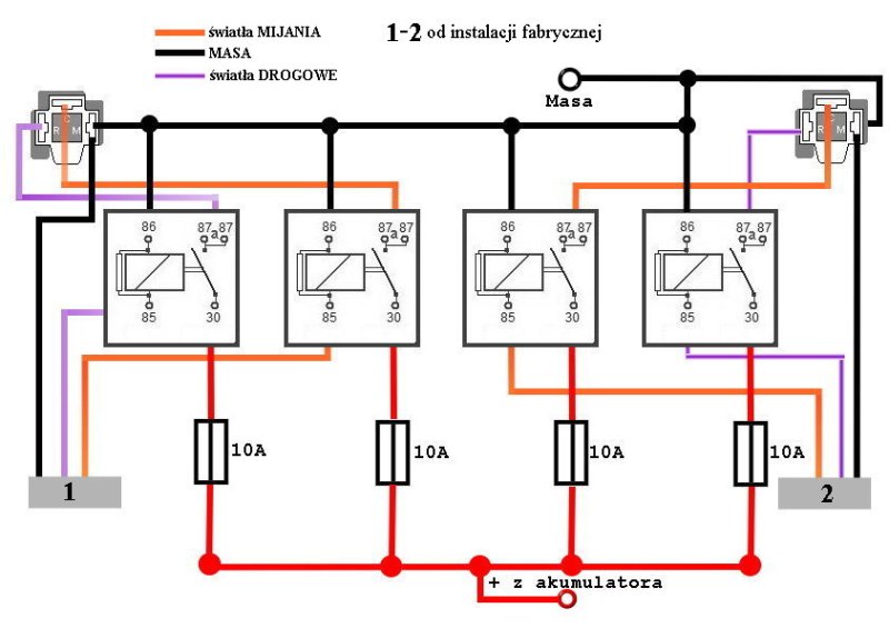

a ma ktoś może schemat instalacji ale bez zdalnego sterowania tylko na włączniki

To jest schemat wg którego po dodaniu włączników zrobisz podłączenie na 8 halogenów

tatum dziękuje bardzo mi pomogłeś !
gdyby do tego dodać jeszcze jakiś krotki opis :D
dla takich nie kumatych jak ja
Ostatnio zmieniony 2011-06-02, 14:57 przez tomb2, łącznie zmieniany 1 raz.

tatum, mistrz !
Re: Instalacja pod halogeny - potrzebny manual
2011-06-02, 16:27
No jestem pod wrażeniem. Nawet ja,laik,który lepiej żeby kabli nie dotykał zaskoczyłem co i jak.. :-D ;-)

tatum wstawiłem jako obrazki żeby nie znikły bo byłoby szkoda :)
2011-09-24, 19:33
Światła
chce podłączyć zestaw dwóch halogenów na przód, które będą się włączały razem z długimi (czyli tak samo jak seryjne doświetlacze w zderzaku w dwójkach). Dodatkowo chce mieć nad nimi władzę :) i móc włączać je niezależnie od jakichkolwiek świateł. Czyli domyślnie włączają się razem z długimi, ale w każdej chwili mogę je pstryczkiem włączyć na stałe.
Jak to ugryźć ? Który kabel do którego pin-u z przekaźnika ?
Skąd wziąć plus sterujący na przekaźnik od długich ? Wystarczy podpiąć się pod kabelek od obecnych światełek w zderzaku ? Rysunki mile widziane :D
2011-09-25, 09:30
dobra to tylko niech ktoś potwierdzi albo mnie poprawi czy dobrze kombinuję:
Z obecnych światełek w zderzaku które załączają się z długimi biorę z kabla (+)
To będzie mój (+) sterujący, który załączy przekaźnik. Czyli:
(+) z długich podpinam pod pin 86
(+) z aku tradycyjnie pod pin 30
(-) pod pin 85
no i teraz jak dam 87 na halogen to będzie świecił razem z długimi,
czy w takim razie jak dam 87a na halogen ale na to dam włącznik to wtedy halogeny załączę niezależnie od długich ? :) Pytanie czy włącznik wytrzyma ?
