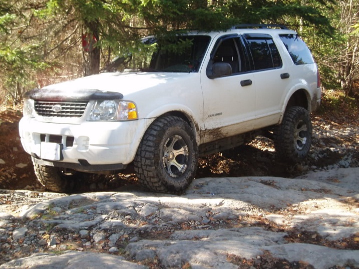

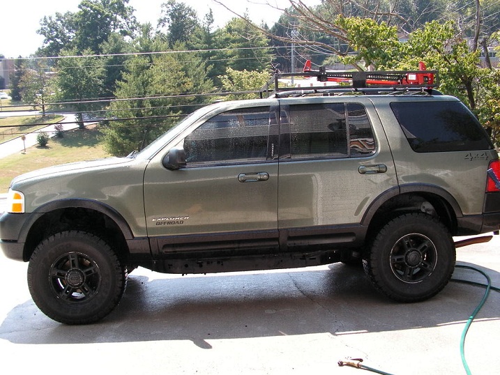

wszystko się da... kwestia chęci no i oczywiście pieniędzy.
Na załaczonych fotkach dwie z podniesionych trójek...
Re: "Trójka" off-road - przygotowanie.
2011-06-12, 01:22
Pierwsza z trójek z powyższych fotek ma założone właśnie podkładki nad sprężynami. Przód 3", tył 2.5". Opony to 285/75/16 na felgach DC-1.

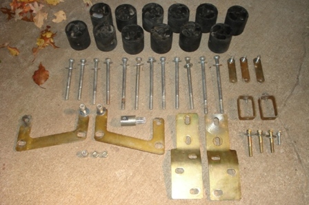

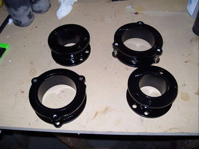

Na zdjęciu podkładki oraz zestaw do podniesienia budy.

Jeśli ktoś zdecyduje się na instalację liftu budy to zestaw taki jest dostępny od ręki (+3") za około 1150,00zł (wysyłka w cenie). Zestaw będzie wymagał małych przeróbek przy instalacji uchwytów zderzaka a także przeróbki haka jeśli takowy jest fabrycznie zainstalowany (chyba, że ktoś zechce hak zachować w pozycji w jakiej teraz jest). Instrukcja montażu jest oczywiście dołączona do zestawu.
Podkładki pod spręzyny są dostępne na zamówienie - zazwyczaj instaluje się podkładki w zestawie 2.25" z przodu oraz 1.75" z tyłu co ogólnie daje około 3" liftu. Podkładki są robione na zamówienie więc można zamówić różne wysokości praktycznie od 0.5" do 2.25". Nie zaleca się montażu podkładek wyższych niż te, o których mówiłem ze względu na zbyt duże obciążenie górnych wachaczy z przodu. Zestaw podkładek kosztuje około 1400,00zł (wysyłka w cenie) i podejrzewam, że pierwsza osoba, która je zakupi zechce pomysł opatentować i zacząć robić kopie bo chętnych zapewne znajdzie się więcej. Po zainstalowaniu podkładek należy ustawić zbieżność.

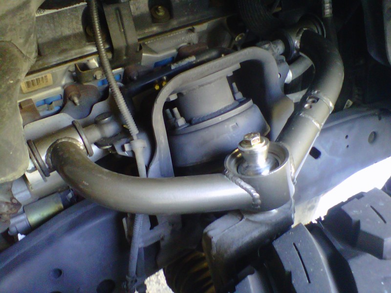

Przy instalacji podkładek górne wachacze przednie pracują pod dość wysokim kątem - dostępne wiec są górne wachacze pod lift (z unibalem) robione także na zamówienie. Koszt wachaczy jest dość wysoki (2300,00zł) ale na pewno zwróci się po jakimś czasie - gdyz nie będziemy musieli wymieniać zużywających się w szybkim tempie sworzni.
Zdjęcie wachacza w załaczeniu - proszę o pytania w razie jakichkolwiek niejasności.
