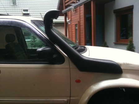

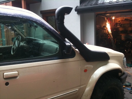

Wlasnie jestem po weekendowym montażu snorkela w moim nowym Exie SOHC (profil pozmieniam jak będzie chwila czasu i jakieś porządne fotki)
Zakupiłem snorkela jak w temacie Escape kopia Safari Toyota LC120 i ....... wyszło zajefajnie.
Wszystko podobnie do foto manuala Radka za wyjątkiem podlaczenia do puszki filtra - znalazłem fajne uszczelnienie przejść dla rur.
Można powiedzieć że jest jak dedykowany dla Exa. Przylega do błotnika, kąt szyby idealny, mocowanie do słupka na blachę z zestawu. Cena 450PLN + łacznik gumowo metalowy 120PLN i rękaw termokurczliwy fi 100 (nie wiem za ile bo dostalem od kumpla)

to jeszcze zapodaj linka gdzie za te pieniądze go zanabyłeś :)
Re: Snorkel Escape jak Safari dla Toyoty LC 120
2011-08-02, 10:14
wyciagarki.pl :)
bardzo ładnie wyszło - przylega lepiej jak oryginalny safari - u mnie ciut odstaje u dołu w jednym narożniku.

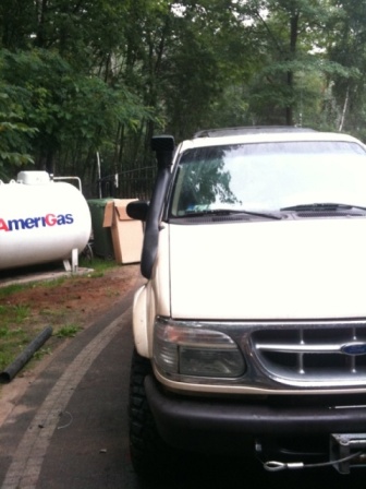

ExWirus, zapodałbyś kilka fotek auta jak się w całości prezentuje ;)

No faktycznie pasuje idealnie..... Niestety do jedynek już tak nie wyjdzie... Trochę inaczej jest wyprofilowany błotnik. :-/
Przynajmniej tak mi się wydaje..... :?
Hubi, jeszcze chwilka i auto bedzie skończone. Teraz na tapecie rury przy progach z tylu drabinka do wchodzenia na bagażnik no i bagaznik przekładam ze starego, malowanie i oklejanie. Pomysł rodził się dośc długo i mam nadzieję że efekt bedzie ok. Jak się uporam ze wszystkim to wtedy sie ładnie przywitam...jak należy w dziale powitań.... :grin:

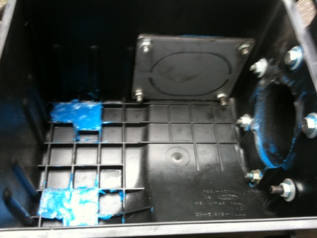

No to mój fotomanual
Niestety limit 10 fotek, ale wiercenie i wyrzynanie otworów jak u Radka tylko nie mialem takiej fajnej koronki i ciąłem wyrzynarką. Wzmocnienie też niestety trzeba wyciąć.
To co najistotniejsze macie na fotkach.
Pamiętajcie że to nie jest podróbka safari do J100 tylko do LC120.
Czarek

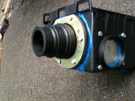

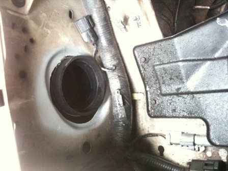

Puszka filtra od wewnątrz

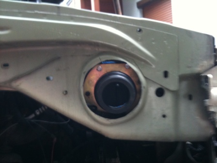

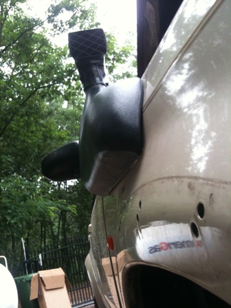

Puszka filtra od zewnątrz z przepustem gumowo metalowym do rur. później ściąłem gumę do włąsciwego rozmiaru wewnętrznego. Guma jest uniwersalna do rur o średnicy zewnetrzej 40, 50, 63. Przy wewnętrznej 63 średnica zewnętrzna gumy weszla na ścisk i klej do
Puszka filtra pozostaje mocowana w dwóch oryginalnych gumach. Blacha nie była przesuwana

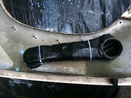

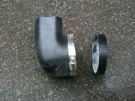

łącznik i wyjście ze snorkela trzeba było obciąć, żeby całość po złożeniu zmieściła się między błotnikiem i wycietym wzmocnieniem
Obcięty lącznik wklejony na snorkel po przykręceniu do błotnika
przedłużony rękawem termokurczliwym łącznik z zestawu

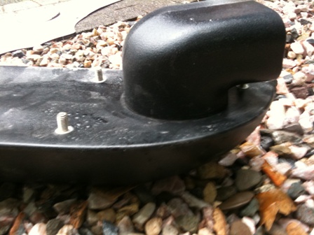

łącznik od strony puszki filtra. W łącznik. na opasce gumowej z kompletu skręcony jest kawałek rury spustowej od rynny fi 90 który nachodzi na przejście gumowo metalowe w obudowie filtra

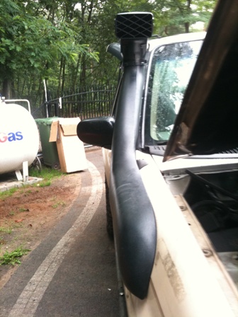

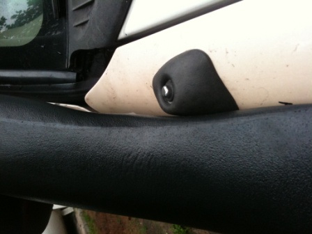

Snorkel odstawał trochę od slupka na zewnątrz. Po przykręceniu na śrubki konieczne było podgrzanie opalarką i przestał prężyć. Materiał na gorąco ładnie sie dopasował
pasuje dobrze

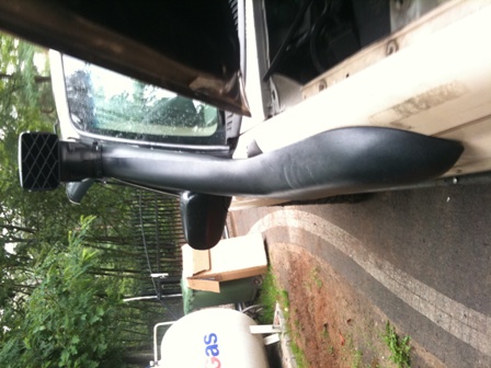

antena pozostaje w oryginale
