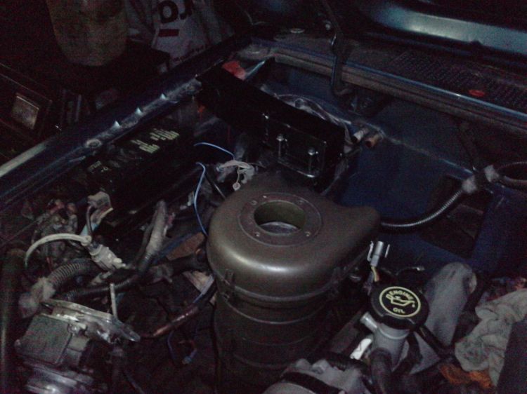

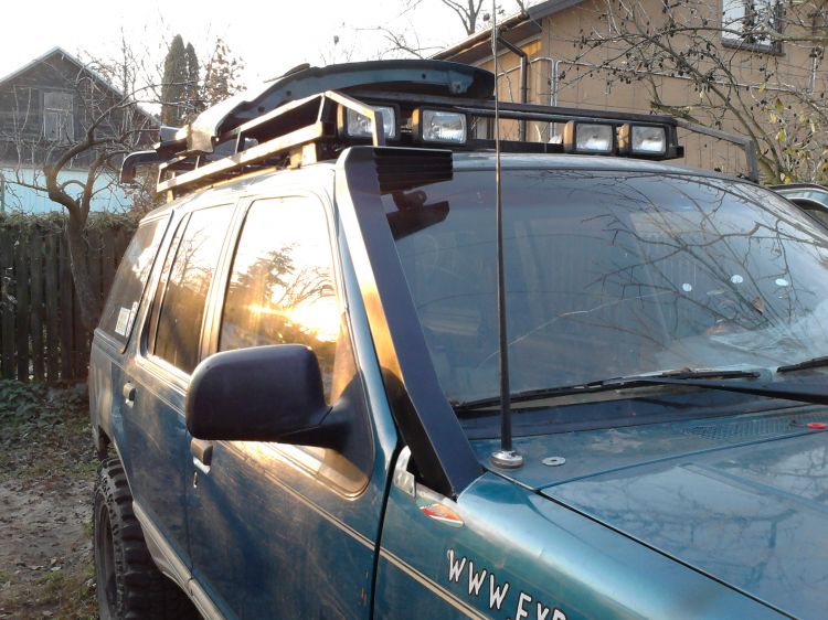

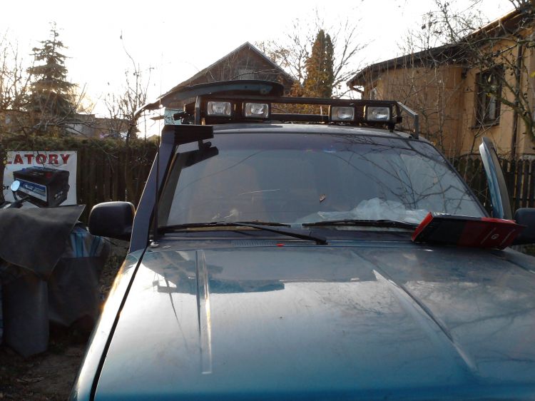

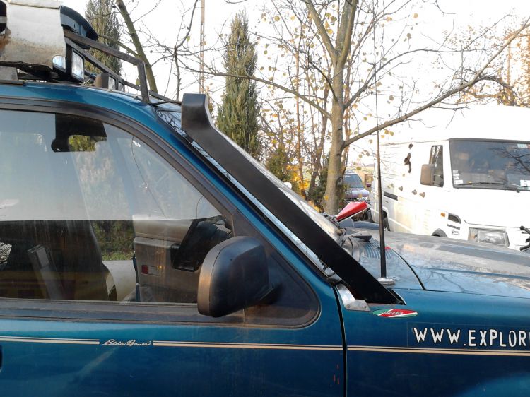

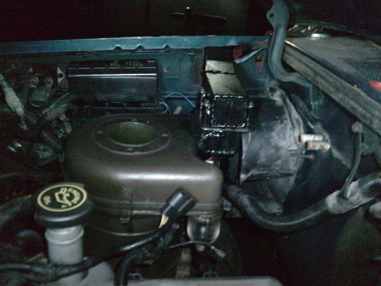

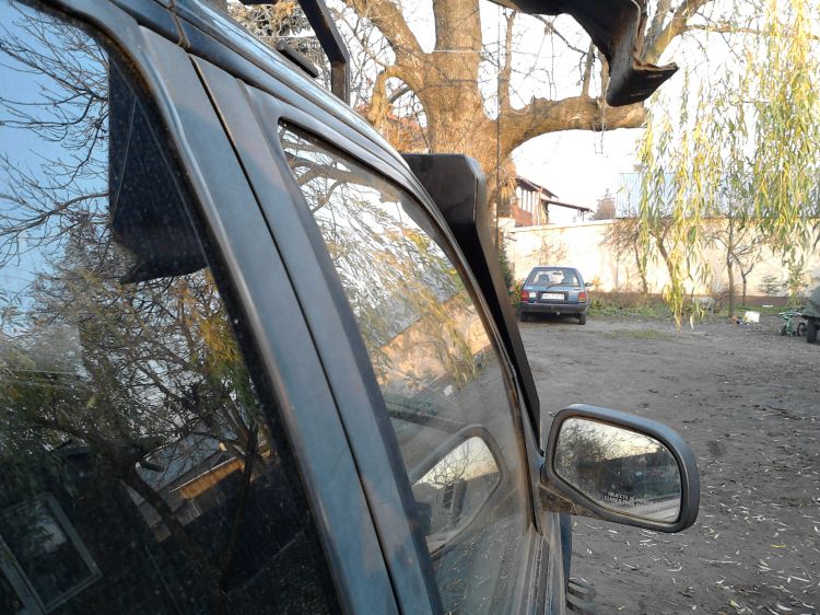

Zmajstrowałem sobie nowy snorkel....fotki z podłączenia pod maską niebawem :mrgreen:

Wygląda bardzo fajnie,ale......nie boisz się,że "nałapiesz"wody podczas przejazdów?

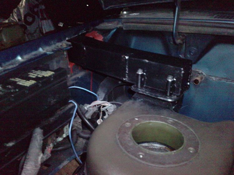

...dodatkowo dorobiłem nakładkę na np.na czas imprezy,dodatkowo jest filtr powietrza od stara 660 (benzyniak) z bocznym odstojnikiem wody z zasysanego powietrza :-) niedługo testy filtra bo snorkel tego typu już zdał egzamin. :-D

Aha.Pytam bo gdzieś widziałem film jak z oryginalnym snorkelem safari, skierowanym do kierunku jazdy gość przelatując przez rzeczkę zassał na tyle wody przez "grzybka" ,że silnik umarł. :roll:
Po tym filmie jeżdżę z odwróconym... :-)

...wszystkie snorkle mają doloty poza obrysem samochodu i to co wali spod koła z reguły prosto w dolot...z tym typem sprawdziłem że praktycznie zagraża tylko wielka fontanna ale tylko przy dość dużej prędkośi i wysokim poziomie wody,wtedy strumień powstaje ponad maską (tylko przy wielkiej determinacji ze strony jezdzca apokalipsy),po to jest nakładka (też mój patent)...a druga sprawa,żadne krzaczory (te grubsze też) nie zagrażają wyłamaniem
snorkla (sprawdzone). :mrgreen:

ja mam snorkla konstrukcja bay Prezes FMC i nie załapałem wody super się spisuje

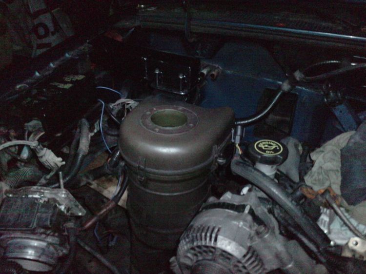

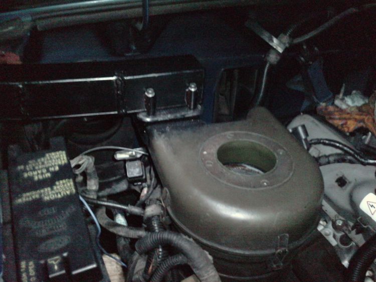

...mniej więcej tak to wygląda :-) ...podłaczenie przepływomierza za dwa trzy dni :lol:

Niezły patent z tym odstojnikiem :mrgreen:

...fotki słabe bo zaraz po robocie wieczorem robione,ale może jak ktoś chce to zobaczy co interesujące :-D

Hmmm, nie wiem czy u mnie wejdzie to ustrojstwo.... Jakoś na strasznie duże to wygląda :shock:

...toż przecierz też jedynke masz chyba...trzeba wypiepszyć chłodnicę klimy i przerobić obudowe nawiewu,rozmawialiśmy telefonicznie na ten temat...wchodzi spokojnie pod maskę,jeszcze ze dwa by tam wsadził :mrgreen:
