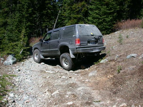

jak oni to osiagneli ? czy dali firmowy lift ?
tyl wyglada jakby mial przedluzone wieszaki ale przod chyba nie jest na zadnym firmowym lifcie ?
ale wykrzyz pierwsza klasa....

to zdjęcie jeszcze o niczym nie świadczy
zdemontuj sobie u siebie drążek stabilizacyjny i zobaczysz jak ładnie się wykrzyże poprawią...
acha... ale na drodze to wtedy uważaj troszkę bardziej :-D

no ten patent znam :) tylko jak wlasnie piszesz.. potem na czarnym to trzeba uwazac jeszcze bardziej heheheh
Re: lift EXII
2008-01-14, 12:34
...ja mam zdemontowany.
Jest ok. Dupa i tak jest sztywna wiec dużego problemu chyba nie będzie.
Właściwi to niewiem jak jest rola drążka stab.
Ale wykrzyz bez niego jest o wiele lepszy :D

taki wykrzyż z tyłu to nic takiego... z przodu prawie zero ze względu na niezależne zawieszenie...
a jak to zrobić? kręcisz przód do góry, dajesz dłuższe wieszaki (Warrior) lub dodatkowe pióro, dodajesz lift budy jakieś 2", odłączasz drążki stabilizacyjne i po włożeniu 32" opon masz w miarę dobrą terenówkę. Można zmieścić nawet 33 cale ale bez cięcia się nie obejdzie.
Firmowego liftu nie ma... jedyny lift zawiechy do II to lift 4"... trochę kosztuje i trochę trzeba się narobić...
