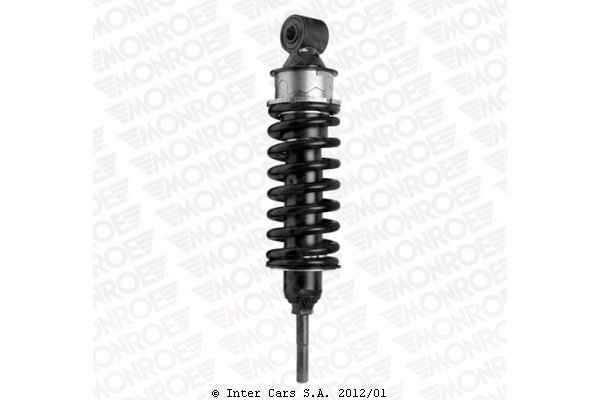

chcę przerobic przednie zwieszenie ,usunać drążki skrętne ,założyc coiover-y,górne wahacze przedłużyć .foty amora cos nie moge wrzucić ,jakis błąd...a zmniejszyłem ja na maxa..

fotka amorka
amorek

Ja wymieniłem parę mejli z firmą FOX koszt amorów swoją drogą ,dochodzi jeszcze regulacja dobranie charakterystyki, co mnie sporo opóźni z przeróbką
