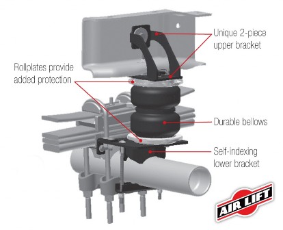

Posiadam air lift ,chcę zrobić by auto opuszczał.Myślę że powinienem umieścić bałwanki 15 cm od baku paliwa na dorobionej belce poprzecznej. w stronę tylnego mostu wypuszczone drążki{ podobne do tych z przed liftu i S.P.O.A}Ma to za zadanie-opuścić samochód ,usztywnić zawieszenie ,pomagać przy skośnych przeszkodach. Może ktoś wykonywał podobną operację , podzielcie się spostrzeżeniami.

ciekawe rozwiązanie pytanie, jak jest z maksymalnym wykrzyżem. Czy patent nie będzie ograniczał.

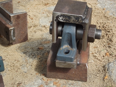

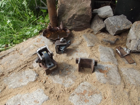

Zaległości.Jest taki plan by było bez ograniczeń.Początkowo chciałem poprowadzić stabilizatory od tylnego mostu w stronę przodu samochodu.Brak miejsca z lewej strony {bak}. Wykorzystać mocowanie starego stabilizatora i poduszki umieścić za resorami.Przy wysokości Exdorfiny zależy mi by podczas jazdy {po czarnym} poduszka po napełnieniu obniżyła budę .W terenie remie stabilizatora trzyma most {wektor do przodu do tyłu przy wykrzyżu}Nie wiem jak to zadziała w praktyce, ale złomu jak błota nigdy za wiele.Fotka jarzma do mostu.
